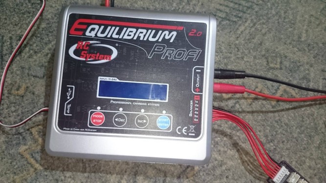

 Předmět příspěvku: Equilibrium 2.0 profi
PříspěvekNapsal: ned 10.03.2019 14:46
Registrován: 20.9.2012
Příspěvky: 69
Bydliště: Louka okr. Hodonín
[ 77.68 KiB | Zobrazeno 2808 krát ]
Ahoj
Jde u této nabíječky aktualizovat firmware nebo nějak kalibrovat? nebo umí ji někdo opravit?
Špatně ukazuje nebo spíš počítá celkové napětí ( o 0,15-0,2V míň než je ve skutečnosti).
Balancer ukazuje správně. Třeba 3,85V, 3,85V ale celkove cca 7,5xxV
Co jsem vypozoroval tak ukončení nabíjení se řídí tím celkovým napětím lipo.
Takže by to přebíjelo baterku.
Pokud se nastaví malý nabíjecí proud tak to balancer stačí ukočírovat, ale po chvíli to vyhodí chybu.
Povaluje se mě doma, tak kdyby náhodou šla opravit.

 Předmět příspěvku: Re: Equilibrium 2.0 profi
PříspěvekNapsal: pon 11.03.2019 23:11
Registrován: 31.3.2015
Příspěvky: 422
Bydliště: Košice, SR
Ahoj, kontroloval si niečím vážnejším napätia?
Nemyslím si, že by celkové napätie počítala, najskôr tam bude samostatné meranie.
Ja mám staršiu verziu, tá sa dá síce pripojiť k PC, ale o aktualizácii FW niet ani stopy.

ujovko píše:
ano multimetrem. jednotlivé članky ukazuje správně. ale celkové napětí aku je špatně.
Aurora9, T-rex 500 CF, T-rex 250 pro dfc, Walkera V200D01, vznášedlo, Beta 1400

JanRumisek píše:
Ahoj
Neviem či to pomôže ale čo skúsiť niečo podobne, našiel som to na trubke https://www.youtube.com/watch?v=mL3TbBVQ-tk
