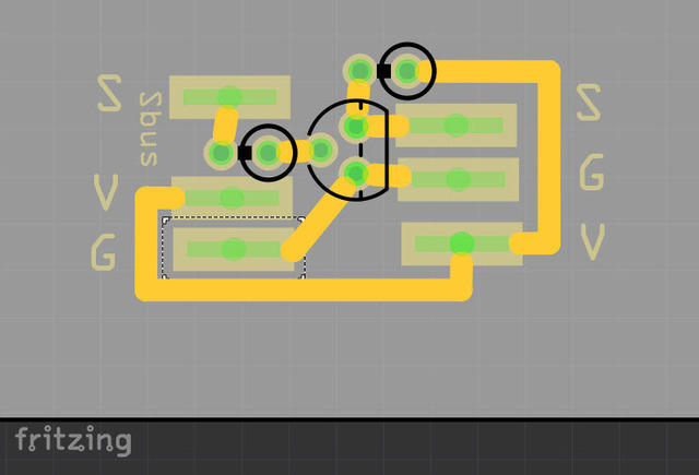

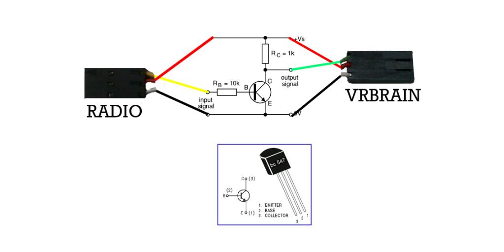

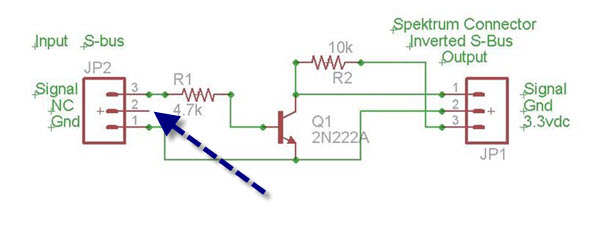

Potřebuji pomoci, nikdy jsem zatím nepoužíval na futabě SBUS a tak řeším jak připojit invertor k přijímači a k NAZE32. Našel jsem na forech stejné zapojení co zde dával Arciosa a ještě i destičku PCB.
Otázky : Jak je napájen Rx přez SBUS na schéma to není propojeno ale předpokládám, že + je společná pro NAZE32 a RX .
Signál z invertoru je připojen na pin 4 u NAZE32 ?
Diky za pochopení a pomoc. :)

Ano napájení musí být propojené, - na pin 1 , + na pin 2 a výstup z invertoru půjde na pin 4 .. Pro ilustraci zapojení vlastního Sbus invertoru přikládám ještě jeden obrázek.
