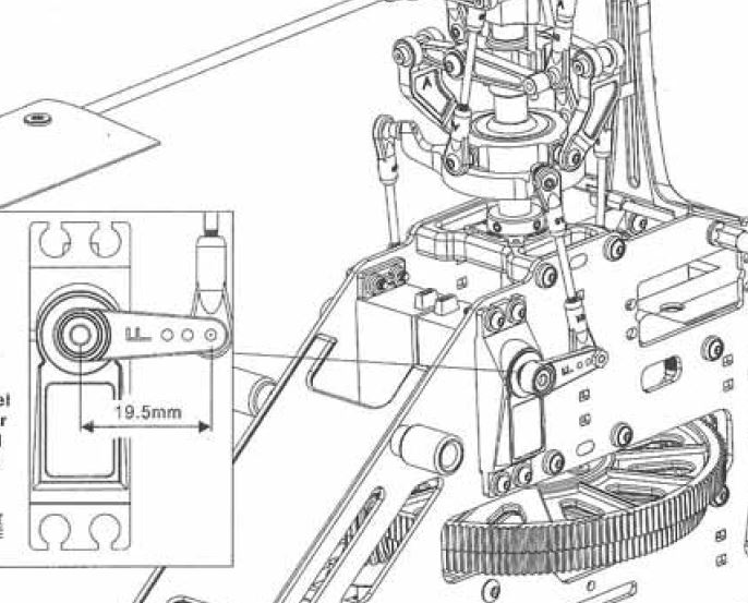

Zdar chlapi,
chtěl bych se zeptat, právě nastavuju svýho rexe a jelikož je v kovu tak ho nastavuju podle ESPčka, ale tam je problém v tom že tam je doporučená vzdálenost kuličky od osy serva 19,5mm což je poslední díra na pákách a při napípání musím omezit chod serv až na 30%!!! Moje otázka zní jestli to mám takhle nechat nebo mám dát kuličky co nejblíž abych maximálně využil dráhu serv a zaroven se vyhnul mechanickému omezení?
Díky.

Ten konkrétní stroj sice neznám, ale všeobecně platí, že je nejlepší využít (skoro) celý chod serva.

JosefSvejk píše:
taky si to myslím tak nechápu proč dle návodu mají být tak dlouhé páky. Btw u PROčka sem se koukal je vzálenost ještě vyšší a to 19,5 nechápu asi z důvodu rychlosti.

Nezávisle na doporučené délce páky, by mělo platit, že táhla budou kolmo na páku, asi bych to přizpůsobil tomu a pak to když tak omezil na servu. Mám DFC hlavu, ale chod serv nemám omezen nijak, prostě to tak vychází.

Vilda74 píše:
Pokud bych chtěl dát táhla kolmo na páku tak by byla už moc blízko serva a servo by pak překáželo pohybu tak jsem nastavil kloub dle CF na 16,5mm. a uvidím.

Taky jsem se setkal s tímto problémem u T-rex 500. Kuličku na páce mám cca 16,5mm od středu serva, tak jak je v návodu. Při plném záporném koletivu a plné výchylce klopení a klonění mi naráži očko táhla do serva. Zatím jsem to nijak neřešil, protože se domnívám, že k takové kombinaci kolektiv, klopení, klonění za letu asi nedojde. Chtěl bych se zeptat ostatních majitelů tohoto stroje v jaké vzdálenosti mají kuličky kloubů od středu serv umistěné a zda má tento problém nějaké řešení.

gondra píše:
Zdar chlapi,
Díky.
Já to mám taky podle manuálu. Sice to vypadá divně, když je ve středu chodu serva táhlo hodně vykloněné, ale asi to tak má být.
To omezení chodu serv myslím není nutné. Tohle se dá nastavit přece ve swash mixu. Tam se nastavuje celkový chod kolektivu a max velikost úhlů náběhu, ne?
