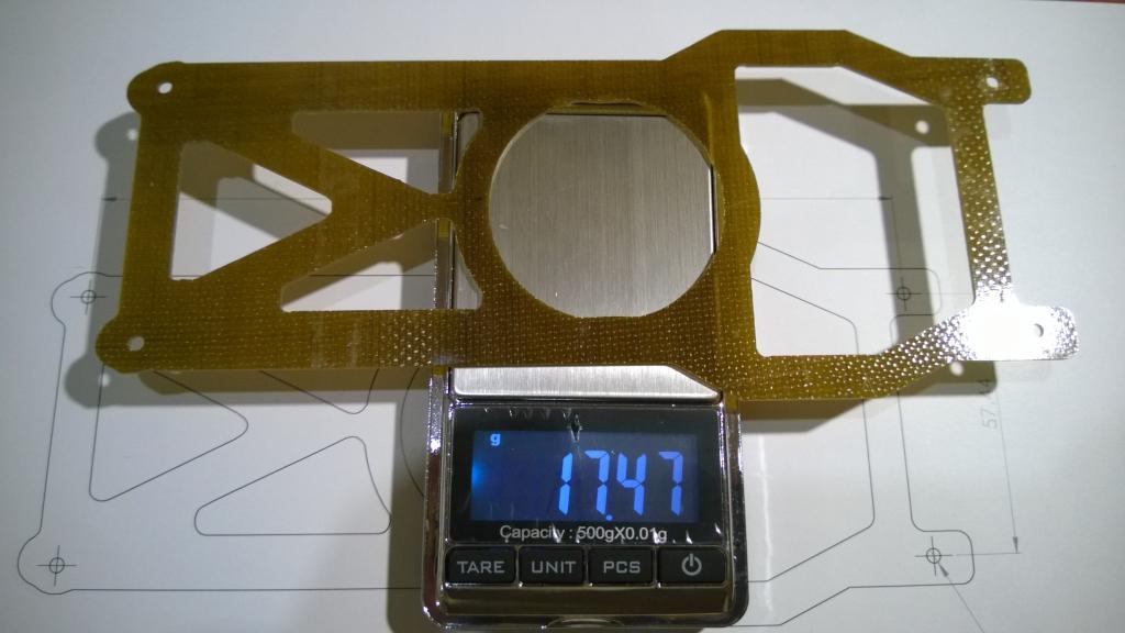

Kdyby někdo chtěl spodní plato na Raptora, materiálu tu mám dost.
Sice není tak pěkná jako origoška, ale účel by měla splnit a stála mě 20 minut času (nakreslení, naprogramování a vyfrézování).
Je to z 1,2mm textitu , uhlí nemám .
[ 58.58 KiB | Zobrazeno 2487 krát ]

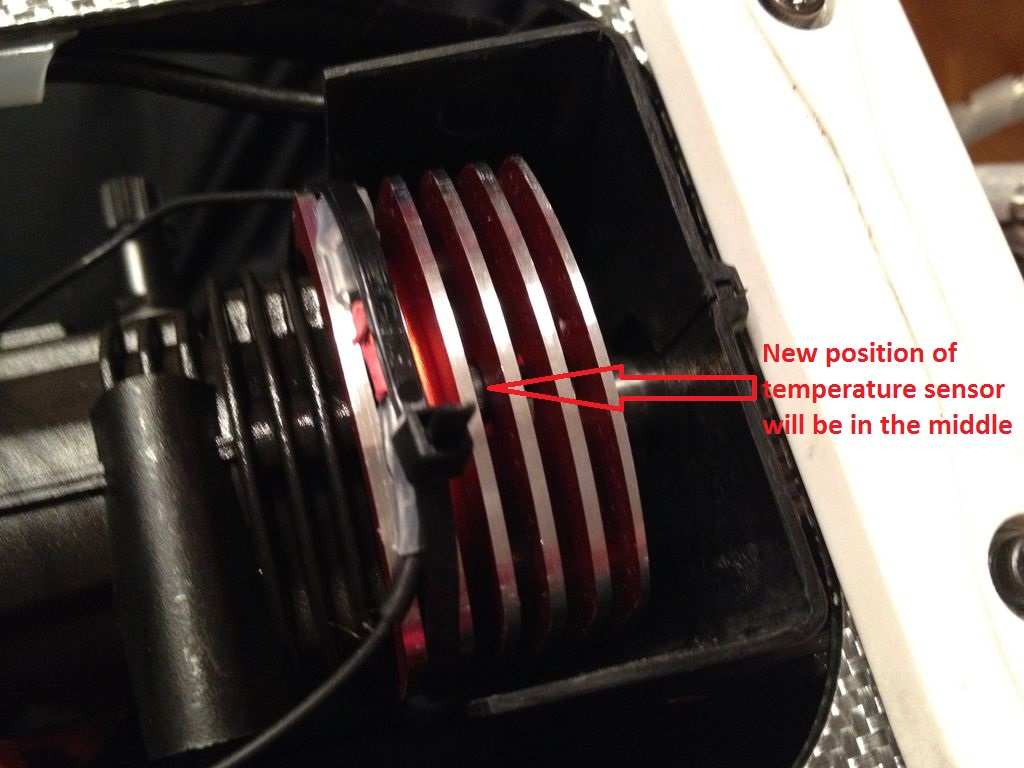

Rád bych se tu pozeptal na rady ohledně problému který mi trápí a nevím si s tím rady.Provozuji Raptora 50 Titan už nějaké čtyři roky z toho rok a půl v trupové zástavbě.Motor i výfuk používám celou dobu setový ze stavebnice,svíčky jen O.S.Max 8. a palivo s 15% nitra.
Letos na začátku jara začal motor zlobit v tom směru,že znenadání ubere výkon což trvá 2-3 vteřiny a pak se vrátí k normálu.Zní to jako kdyby byl přetížený a dělá to jak za visu,tak za letu.S modelem není dělaná akrobacie,takže otáčky nějak rychle neměním.Vyměnil jsem hadičky,vyměnil jsem nádrž a dělá to stále.Teplota podle čidla u motoru mi ukazovala do 120 stupňů.Záleželo na okolní teplotě.O motor jsem se staral jen tak,že po létání jsem motor proběhl na palivo s ricínem a bez nitra,jinak nic.
Nestalo se to už zde někomu? Neměl by jste někdo radu?
Děkuji za případnou pomoc
Tomáš

Nemas docela vysokou teplotu??
Ja jsem tedy letal s motorem okolo 100C (to ukazovala telemetrie).
Kdyz jsem mu daval trochu vice zabrat, tak vyhouplo treba ke 110, ale vice uz ne.
Samozrejme zalezi, kde mas umisteny senzor a jak je pripadne ofukovan. Pripadne se da na zemi overit teplota snimana senzorem porovnanim s ir teplomerem.
Zkusil bych trochu obohatit H jehlu.
Pokud jsi treba menil palivo za vice nitrovane, je take potreba obohatit.
Roman

Palivo používám stále stejné,to jsem neměnil.Teplotu měřím také přes telemetrii a čidlo mám napasované mezi hlavu motoru a bočnici rámu.Hýbat s jehlou jsem zkoušel,ale když víc obohatím,tak ten motor jde už špatně z otáček dolů.Nahoru jde dobře,ale dolů mu to trvá a otáčky skokově padají.Můžu samozřejmě něco dělat blbě,jsem samouk :wink:

Nejsem si jistý, jestli to umístění senzoru na boku je OK a jestli je pak měření adekvátní.
Podívej se třeba na toto foto - takto jsem měl umístěň teplotní senzor na malém benzíňáčku - je pod spalovacím prostorem a na závětrné straně a vmáčknut nezi žebra - co ukazovala telemetrie jsem naměřil i přes IR teploměr (plus mínus nějaký 2 až 3 stupínky, ale o to nejde).
[ 152.06 KiB | Zobrazeno 2160 krát ]
Ještě bych zkusil změřit teplotu IR teploměrem hned po tom, co ti motor zahapruje (přistát a změřit). Nežli přistaneš a dojdeš k heli a změřiš teplotu, tak motor může třeba i o 5 - 10 C vychladnout (záleží na okolní teplotě).
V tuto dobu by tedy teplota měla být asi okolo 95C max.
Možná ale hledáme na špatném místě - takto se to špatně hádá - mě jenom docela zarazila ta teplota 120C (ve visu?) a ještě k tomu na boku motoru (možná to máš dobře, nevím...)

Těch 120 stupnů bylo maximum v průběhu celého letu.Měřil jsem jen telemetrií a sledoval po letu kde na rádiu byly hodnoty minimální,maximální a průměr.Ona stará verze Raprora je na to chlazení špatná a ještě když je to zavřené v trupu AS355 :wink: Tak nějak jsem tu teplotu přisuzoval podmínkám provozu.Ale čidlo zkusím přendat :wink:
