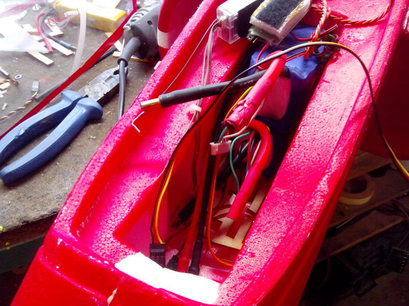

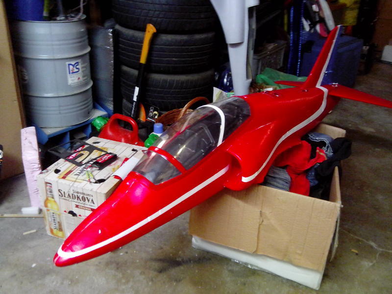

Protože nejsem schopnej se přinutit domodelovat Mirage, začal jsem se zatím šťourat v Hawku,
který se mi válel v garáži. Aspoň vyzkouším pohon pro Mirage a nebude mi tu ležet.
No, nejde to tak rychle, jak jsem si myslel, ale už jsem se trochu odpíchl.
Pohon Vasafan 90 EDF, motor HET 700-75-1450, CC 160 HV, 12 S.
Trochu to vyztužím, aby se to nerozlítlo hned při prvním letu :lol:

Konečně mě zase chytil trošku tah na branku, takže jsem ho zase vytáhl z kouta.
Sesadil pohon, zabudoval ho do trupu a změřil, co to umí... :lol:
Našel jsem 2x 5S plesnivý Zippy, uplně rozblácené od Phantoma, spojil je na 10S.
V dílně mi na půl plynu všechno odlítalo, tak jsem se raději přesunul do zahrady. Zvuk mazec, tah jsem ještě
neměřil, protože tam nemám čumák, ale letělo by to velmi slušně i bez křídel.
Data z reglu v maximech: 96,3 A, 3478W, pocitově mu ještě pár otáček chybí :lol:
To vrknutí v místnosti na půl plynu, kdy jsem všechno zametl bylo 1450W :!:

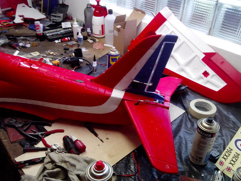

Konečně, od pondělí vyšívám, any to v sobotu letělo, už to začíná vypadat jako letadlo.
Udělal jsem i řiditelnou směrovku, jsem na to zvědav, 2x 5S 8)

Včera letěl, dovažoval jsem na zadek 60g díky velkým baterkám, a ještě by to tak 30g chtělo, CG je ještě o 1 cm vpředu a je to znát. Létá nádherně, rovně, stabilně, díky CG se na zádech musí hodně tlačit, směrovka se vyplatila, zvládá nádherný nožáky a osmibodovej výkrut. Bohužel se mi při prvním letu nezavřela jedna noha a na přistání se neotevřel příďák. Shořely kondenzátory, ale to je moje blbost, protože jsem použil podvozek z Hobbykingu, kterej je tak na tři použití. Setový nohy děs, strašlivý máslo. Takže jsem sedal místo na beton do trávy jen se zadním podvozkem a po pěti metrech se podvozky vytrhly. Příďák jsem potom otevřel růčo a hlavní podvozek přilepil vteřiňákem a dal ještě jeden drc. Hlavní podvozek, uchycení na překližce 3 mm 1,5x4 cm ze dvou stran je absolutně nedostatečné, mohlo mě to napadnout, na Phantomu jsem to taky předělával.
Druhý let jsem dal už s nohama venku a to je u stíhačky velká nuda. Nicméně, zvuk, výkon parádní, až doladím podvozek, bude to prima trenér. Oba lety byly po pěti minutách, úplně jsem to nešetřil a dobíjel jsem do každé 5S 1950 mAh. Při 5000 mAh to je pěkných 7,5 minuty letu a to je u EDF velmi slušné.
