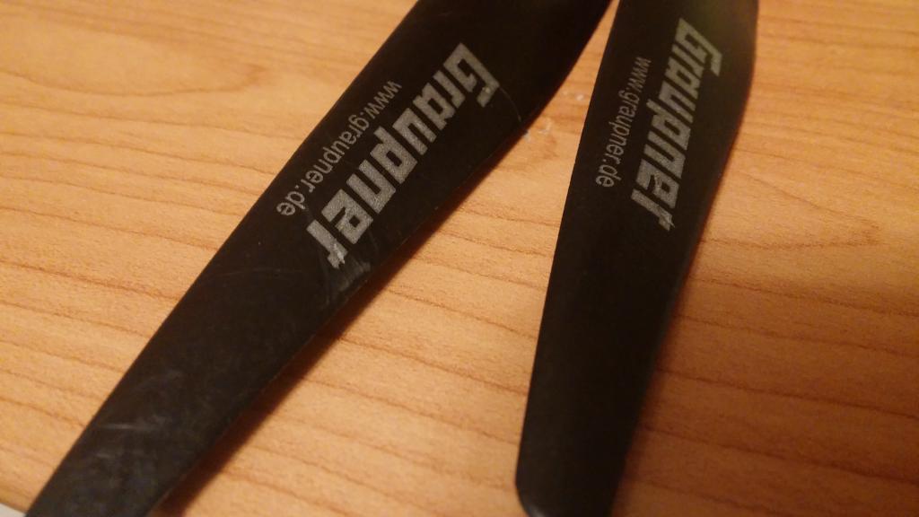

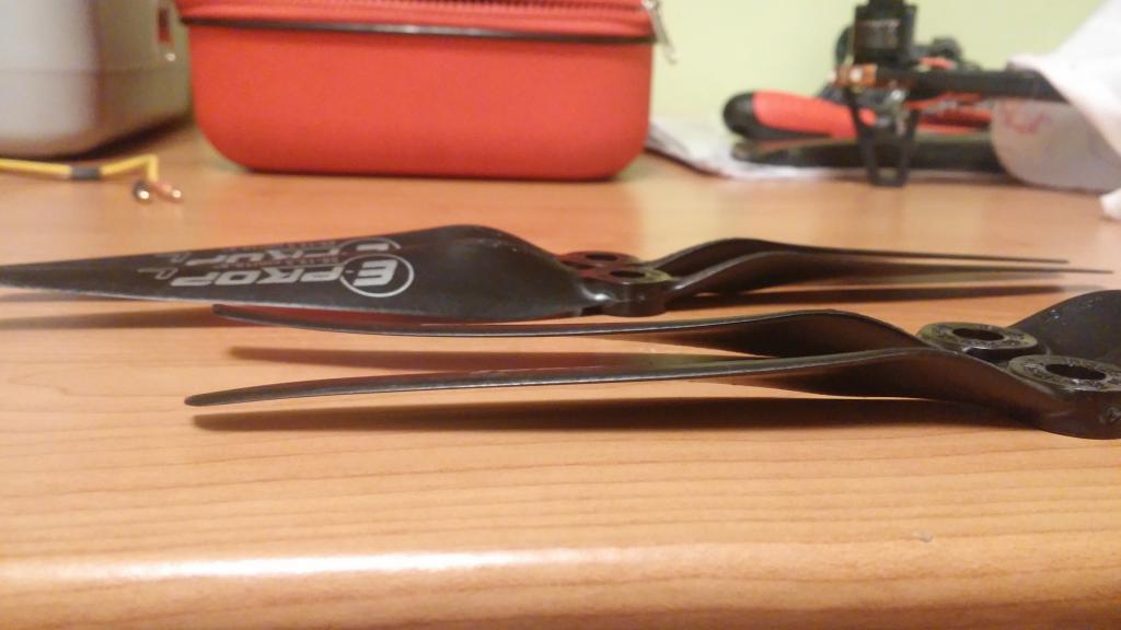

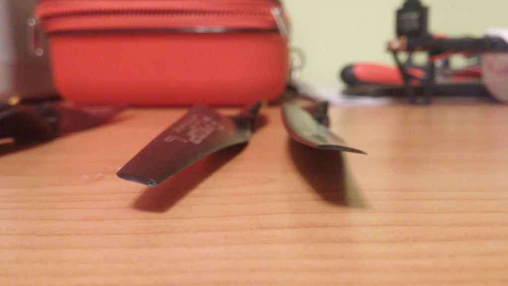

Tak dnes mi došly vrtule Graupner E-Prop a to co jsem vybalil se mi nechce ani na kopter dávat. Nejen, že jsou vrtule povrchově celkem dost pošrábané, ale konce vrtulí jsou jsou od sebe rozdílné snad v řádu centimetrů. Vrtule Gemfan jsou proti tomu topmodel.
Vrtule jsem kupoval u TBS mám to zkusit reklamovat ?
