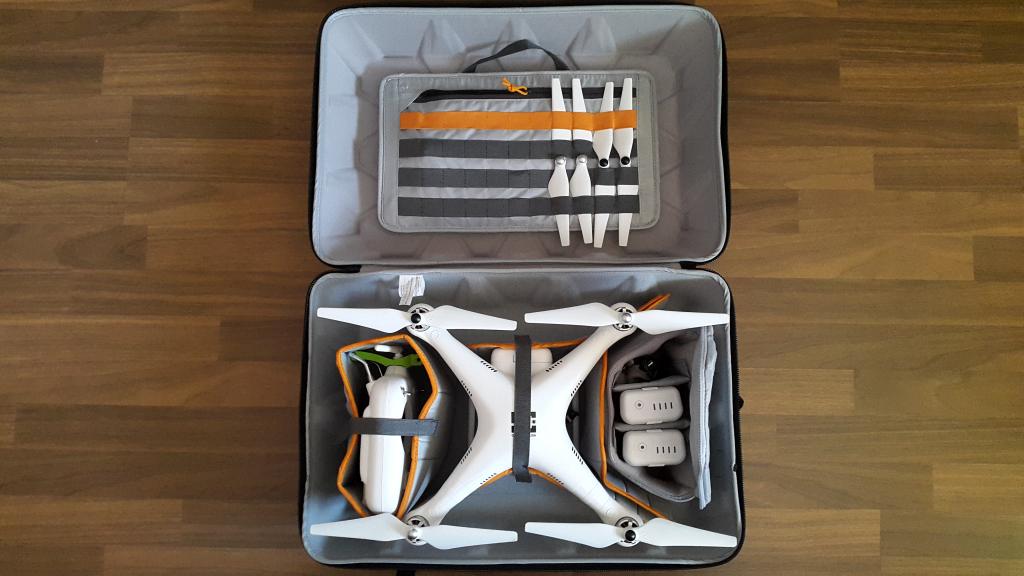

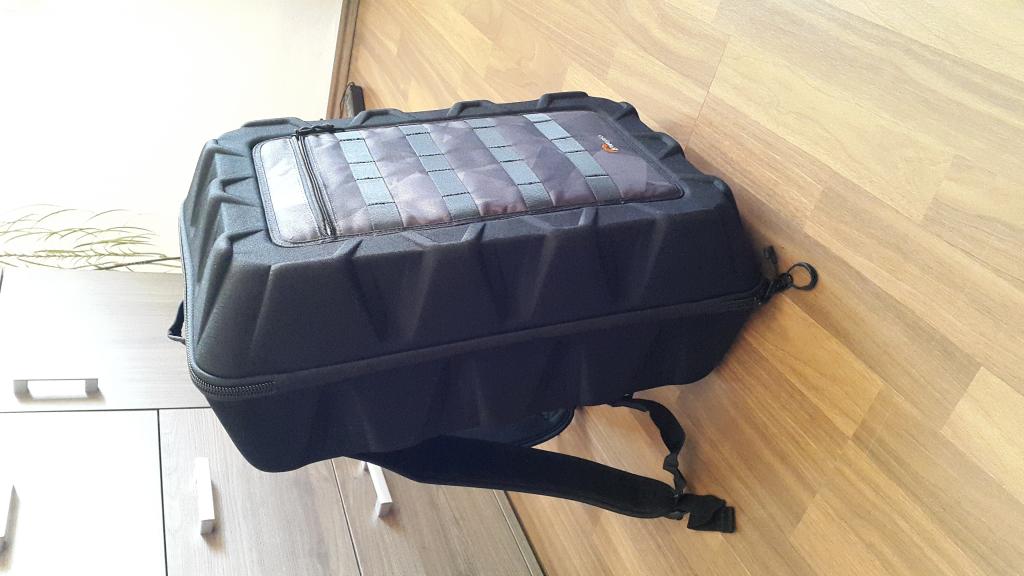

Trochu sa pochválim batohom. Rozmýšľal som nad všelijakými, nakoniec som sa rozhodol pre tento od firmy Lowepro. Kedže je to batoh určený predovšetkým pre 3DR Solo, vojde do neho aj Phantom (1, 2, 3, 4).. a určite aj iné koptéry. Spokojný som. Dobre sa nosí na chrbte, a všetko pekne do neho vojde.

Dominiku, vypadá to na pěknou skořepinu. Nakolik je pevná?
A kam dáváš monitor?

Je to pevné dosť, rukou to nepretlačíš, unesie to nejakú váhu ak na to niečo položíš. Dá sa to použiť aj ako prenosný box/ kufor, nie len batoh. Má to dve púzdra na monitor/ tablet. Viď. foto (tá časť sa dá dať dole, je to prilepené suchým zipsom, drží to pevne), jedno spredu druhé vo vnútri. Ja monitor budem dávať do vnútra ako na foto. Vojde mi tam ozaj všetko, ešte aj všetky filtre, ktoré som kúpil a k ním aj púzdra ..viewtopic.php?f=96&t=65264&start=420#p1289930
Láďa, špekulujem , že nájdem a spravím miesto v tom batohu pre ručný gimbal, ktorý máme obidvaja. Kúpil som totižto penu (presne tú, ktorú máme v tom našom kufríku na ručný gimbal), žeby som ju vystrihol a prispôsobil to nejak aby som nemusel so sebou nosiť aj batoh aj kufrík... (namiesto kufríka radšej na krk zrkadlovku, na nejaké pekné foto ktoré budem vkladať do videá, tú som si taktiež kúpil Canon EOS 100D amatérska ale stačí..). Zase som sa trepol po vrecku ale už postupne budem mať ASI všetko pre môj hobby koníček :)
