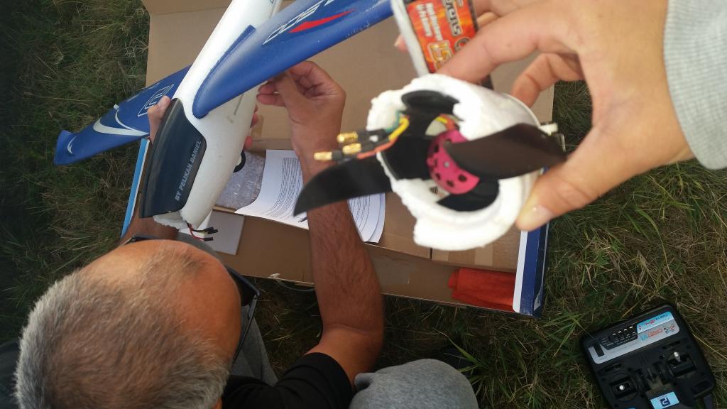

Tiez pridam nieco o Alphe.Takto dopadol moj posledny let s Alphou a setovym radiom. Asi tri metre nad zemou, ked som sa chystal dokoncit obluk a pristat sla z nicoho nic do naklonu, a kym som stihol zareagovat, bola dole. Po obareni bubliniek a zlepeni, leta ako zvovuzrodena. Ovsem bez setoveho radia. Bol som obdareny Hitec-om, tak Alpha dostala novy prijmac a tiez regulator. Od prveho letu s novym radiom, akoby som dostal aj novy model. Uplne iny, ale stale krasnu Alphu. Skoncilo bojovanie o priamy let. Lieta skoro sama. Poslucha na kaxdy pohyb packou a lietanie si ozaj uzivam. Lietam cca 40 minutove lety s origo baterkou. Nastupat par metrov v termike sa mi uz tiez podarilo. Teraz nepada po kridle, nerobi si vo vzdychu pohyby, ake si sama zmysli. A ci je Alpha vhodna pre zacinajucich pilotov, musim napisat, ze ano, ALE!!! Nie so setovou vysielackou. Teraz, s odstupom casu a viac casu vo vzduchu, mozem povedat, ze setovka vyzaduje neustalu korekciu letu, neustale packovanie, co nie je pre novacika. Alpha ako lietadlo urcite ano, setove radio, nie.

V tom případě to Tvoje rádio (nebo přijímač) muselo být vadné.
Setové rádio samozřejmě stojí za starou belu co se funkcí týká, ale model s ním jde ovládat bez problémů.

Jestli sis spíš tou opravou neposunul těžiště víc dopředu? Ten původní sucháč je nesmyslně vzadu a let je pak o nervy.

Tazisko som si vzdy presne skontroloval a baterku mam na suchaci dobre uchytenu. S tym problem nemam.
Ako som pisal, s novym radiom je Alpha poslusne, kludne lietajuce, nezaludne lietadlo. Krasne uvezie kamerku, dalsiu malu baterku, male dvr, pripadne fpv vysielac.

Lubo3 píše:
Tohle je pro alphu typické... Ztráta vztlaku a je dole a přesně se to stává nejlépe před přistáním v posledním oblouku a začátečníkovi. Úplně bych z toho radio nevynil. Možná absenci exp...
Tenhle pád jsem měl mnohokrát a jednou zabraný kamerou. Krásný oblouček před přistáním a najednou čumák trochu nahoru a pád po křídle... Čistý pád díky rukoum...
