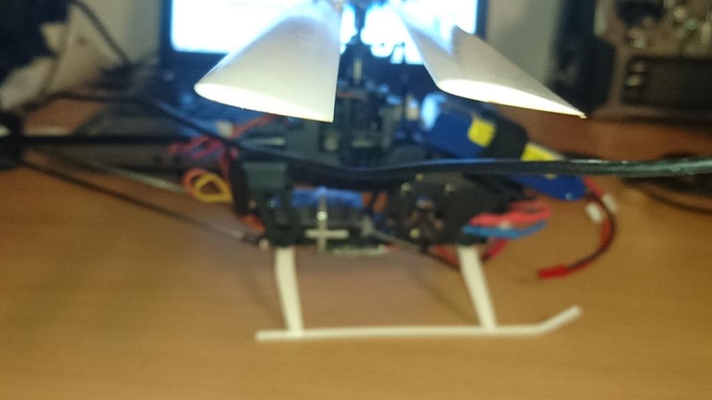

Zdravim dakujem za info a rady, t-rex nerozoberajme .) je to off-topic podme sa venovat 200 SRX
neutralnu polohu serv uz mam nastavenu, paky tiez,
tiahla som zatial nenastavoval, neviem podla čoho mam pomerat
horizontalnu polohu cykliky (na nano cpx som mal leveler)
pozriem na rc groups čim si pomahali
a stopa listu - to este nepoznam, asi poprosim o blizsie info
ano siel som podla tohto navodu
http://www.bladehelis.com/ProdInfo/File ... _Guide.pdf
este vidim v navode bod 17. ze predna strana cykliky ma ist o 1.5- 2° stupna hore
takze to musim skontrolovat, ja som to dal vodorovne
aileron servo je vodorovne napriek tomu taha vrtulnik bokom
chcem to tak nastavit aby vrtulnik sam visel a trimi na vysielacke boli v strede
teraz to nastavujem s povodnou DX5eale normalne pouzivam DX8
rozmyslam ci cez telemetriu mi ukaze Gain Adjustment ako na novych vysielačoch
neviem co vsetko predosli majitel nastavoval
musim neako skontrolovat aj tieto nastavenia: Gain Adjustment
http://www.bladehelis.com/ProdInfo/File ... stment.pdf
rcchopper dakujem za info co si mi poslal, moj text som prekopiroval sem
ked budem mat doma ram a hriadel tak prejdem cele nastavenie nanovo
dnes som doma zase povisel cca 20cm nad zemou uz mi to ide lepsie .)
myslis ze tie zisky nastavim aj na DX8 prvej generacii? este som nenabindoval 200 na DX8
zajtra to skusim
ta stopa listu mi nejde do hlavy, lebo tie listy su spojene drziakom listov
viem ze konce listov nemam v rovine ale to neviem ovlivnit
jeden list je o cca 2mm nizsie
