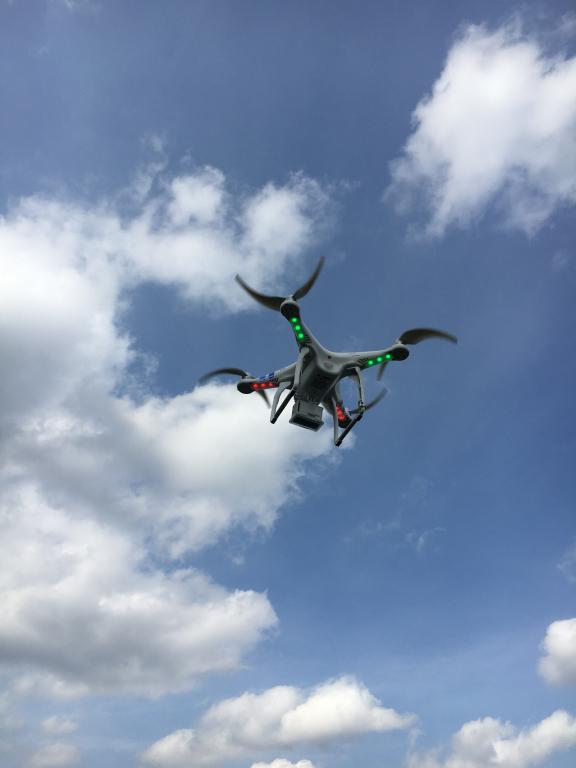

Můj stroj: Phantom 1 - F300 v1.1.1. Provedené úpravy: - dodělané FPV na 5.8 (základní 8kanál Boscam, monitor + zvlášť přijímač a aku, cloverleaf antény) - iOSD mini + vyvedený miniUSB konektor, PMU - levný 2osý gimbal + Xiaomi Yi - zvýšený podvozek - vrtule 9443 - vysílač s yaw mod http://rcmania.cz/blog.php?u=15577&b=250 - zlaté samodomo tuzingové samolepky ve stylu P3 pro osvěžení vzhledu Na jednu standardní baterku to dá 7 minut natáčení. Testovaný dosah FPV 400+ m, s výškou pod zákonným limitem.
Přílohy: |
DSC_0165-small.jpg [ 41.62 KiB | Zobrazeno 15494 krát ]
2015-04-15 20.38.44-small.jpg [ 214.75 KiB | Zobrazeno 15494 krát ]
_________________ malej vrtulníček, malý dr... kvadrokoptérka, Phoenix RC sim

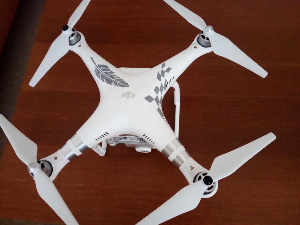

Napsal: pon 08.01.2018 22:09 |
Registrován: 11.11.2017 Příspěvky: 156
IMG_20180108_180750.jpg [ 33.3 KiB | Zobrazeno 11301 krát ]
IMG_20180108_180717.jpg [ 33.79 KiB | Zobrazeno 11301 krát ]
IMG_20180108_180730.jpg [ 31.9 KiB | Zobrazeno 11301 krát ]
Polep
