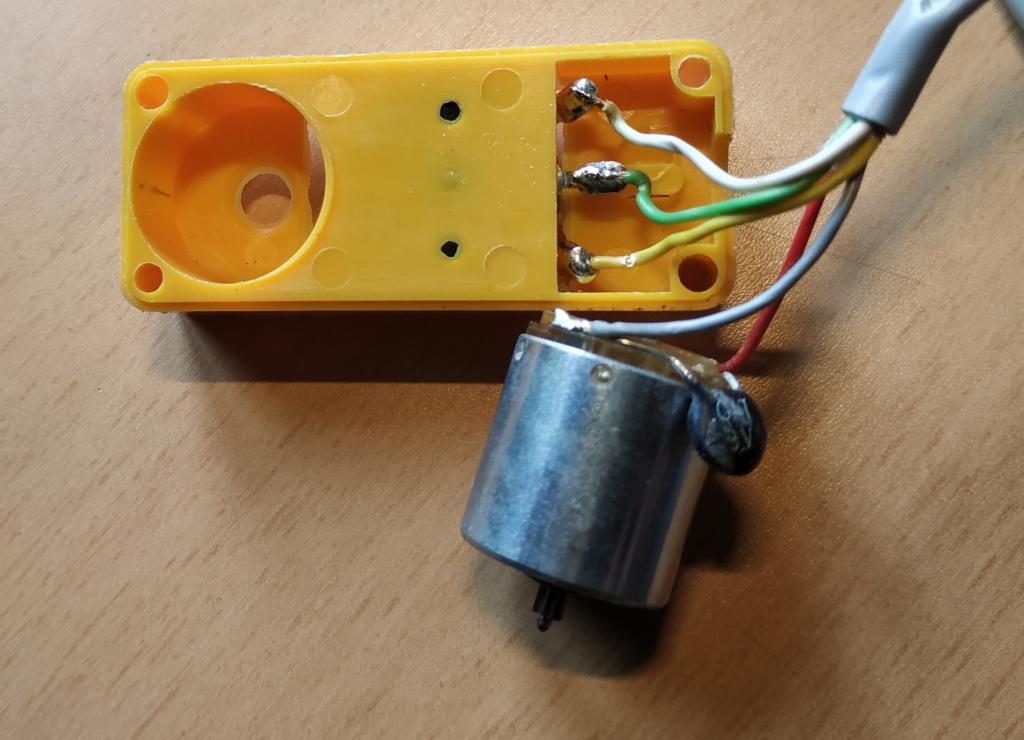

Zdravím, neprozradím žádné'čudo', do žlutých Variopropu, jde nainstalovat servozesilovač z nejlevnějších současných serv:
[ 79.49 KiB | Zobrazeno 1781 krát ]
[ 51.64 KiB | Zobrazeno 1781 krát ]
[ 68.69 KiB | Zobrazeno 1781 krát ]

A jak jsi vyřešil že Varioprop motorky měly napájení jen 2,4V a směr se řídil přepínáním kladný a záporný sekce napájecí baterky proti jejímu středu? Pokud do motorku pouštíš 4,8V z dnešních servozesilovačů s H můstkem, tak se mu to dvojnásobný napětí nejspíš dlouhodobě nebude líbit.
