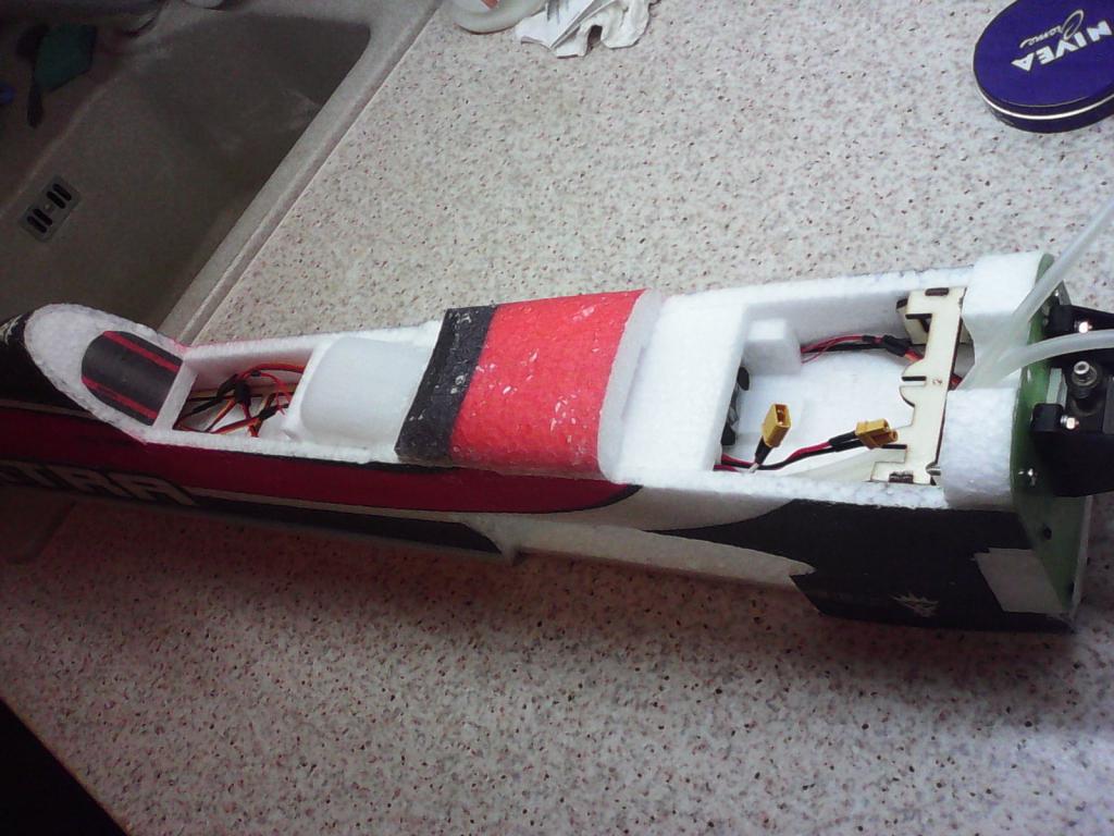

Ja teraz staviam EPP so zhavikom :)
mal som rovnaku dilemu, nakoniec som urobil na mieru (oblepil som bateriu) dieru/dutinu, zasuva sa spredu bateria a ide trosku ztuha ale drzi ako besna, ak nezabudnem tak vecer mozem doma urobit foto a dat ti ho sem, pouzil som 10mm epp material
trva to sice dlho, ale nepouzivam aktivator na sekundove lepidlo, je to potom omnoho pevnejsie, ked sa aktivuje ostava akesi mliecne, inak prirodzene vytvrdnute je cire ako sklo

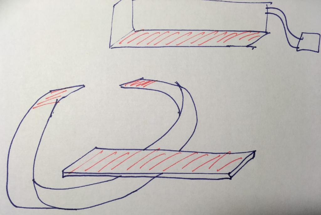

Na různých polystyrenech mi dobře sucháč drží pětiminutovým epoxidem.
Dělám to tak, že na baterce proužek sucháče, dole v trupu proužek sucháče.
A pod tím proužkem v trupu ještě kolmo druhý příčný proužek, který se motá přes baterku jako třmen (nebo i dva, vepředu a vzadu - ve třetinách baterky). Tohle vydrží i nejdrsnější akrobacii v rychlém jetu. Když se má baterka urvat při čenichovce, tak i s kusem polystyrenu. Když se proužek udělá delší, tak to má výhodu v možné změně těžiště. Což při pevném vybráni v trupu nejde.
Pro ten příčný proužek se samozřejmě musí v polyši vydlabat před lepením vybrání, aby tam nevznikla boule, to dá rozum.
[ 56.66 KiB | Zobrazeno 5068 krát ]
Omluvte grafickou úpravu, takovej malíř zase nejsem :oops:

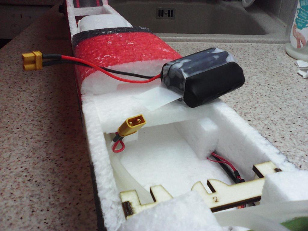

Ako som slubil vyssie
[ 103.5 KiB | Zobrazeno 5066 krát ]
[ 85.68 KiB | Zobrazeno 5066 krát ]
