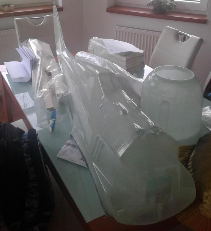

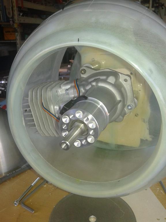

Souběžně se Spitfirem jsem se v létě pustil ještě do menšího modelu Focke Wulf 190 A6 v měřítku 1/5. Výrobcem polotovarů pro stavbu je firma Sunshine Modellbau.
Dodávka obsahovala laminátové díly trupu, kryty a podýhovaná křídla s jádrem z polystyrenu. Motor jsem zvolil 3W55i. Podvozky jsou pneumatické, ovládání klasika S, V, K, Klapky
a motor se sytičem.

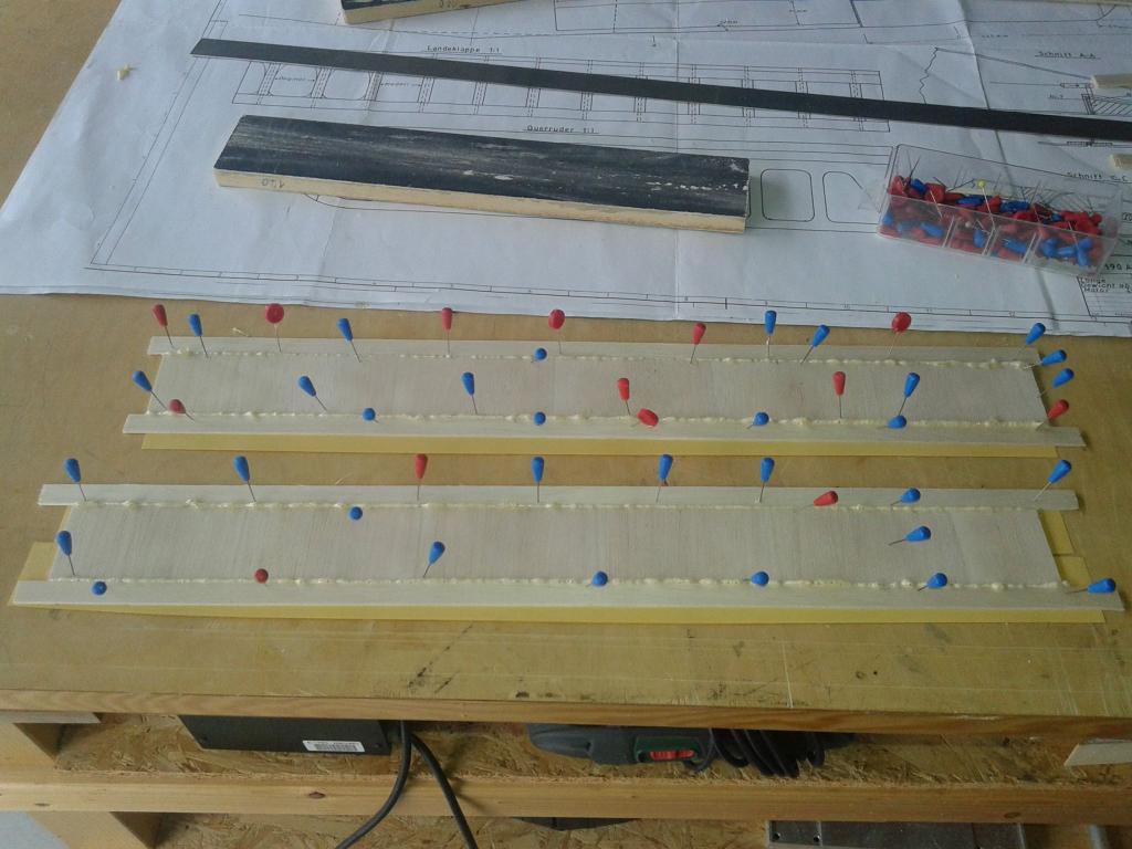

Bydliště: Rakovnicko

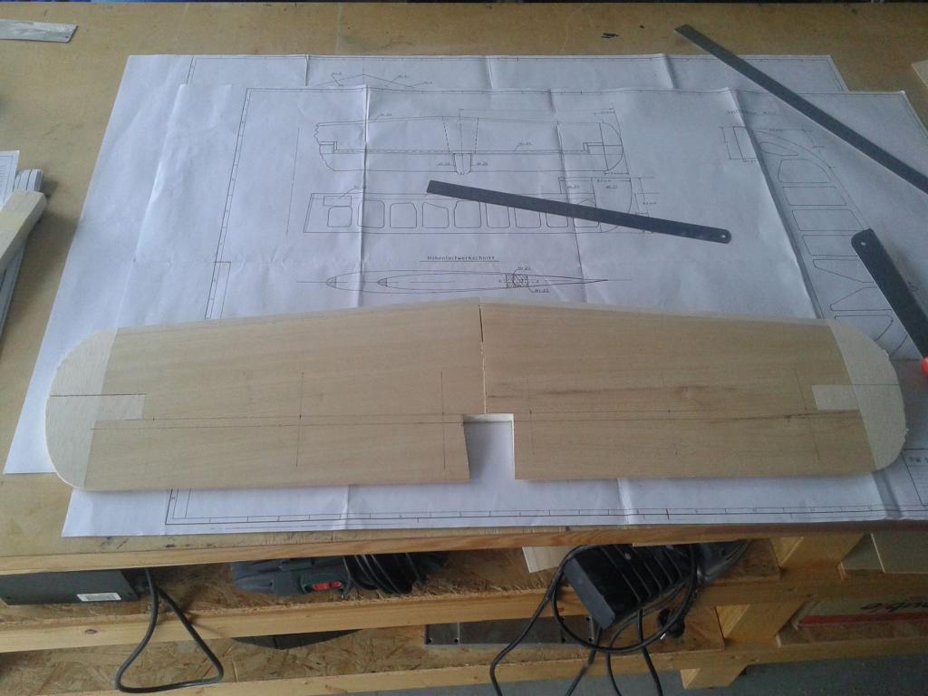

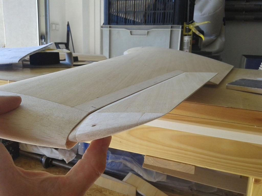

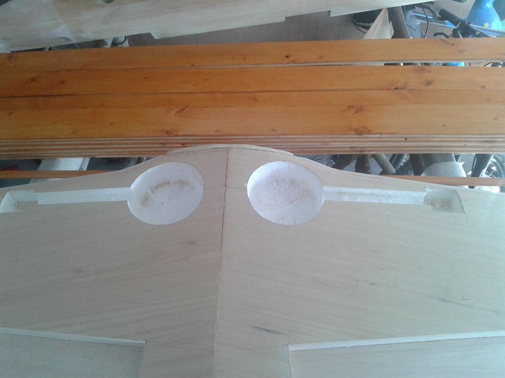

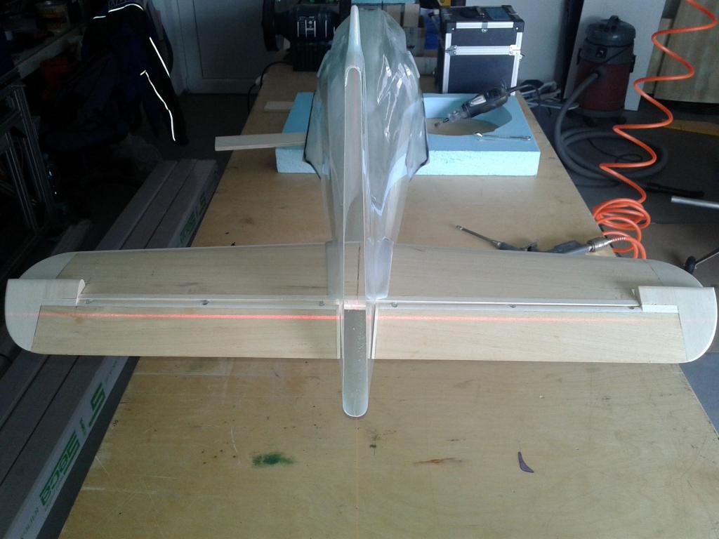

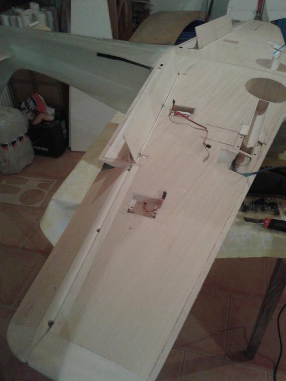

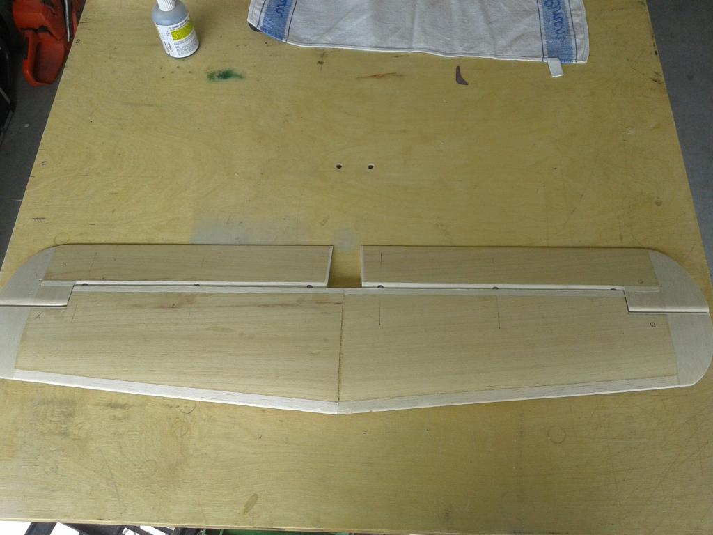

Práce na křídlech a výškovce....

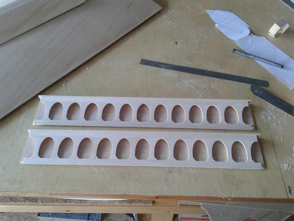

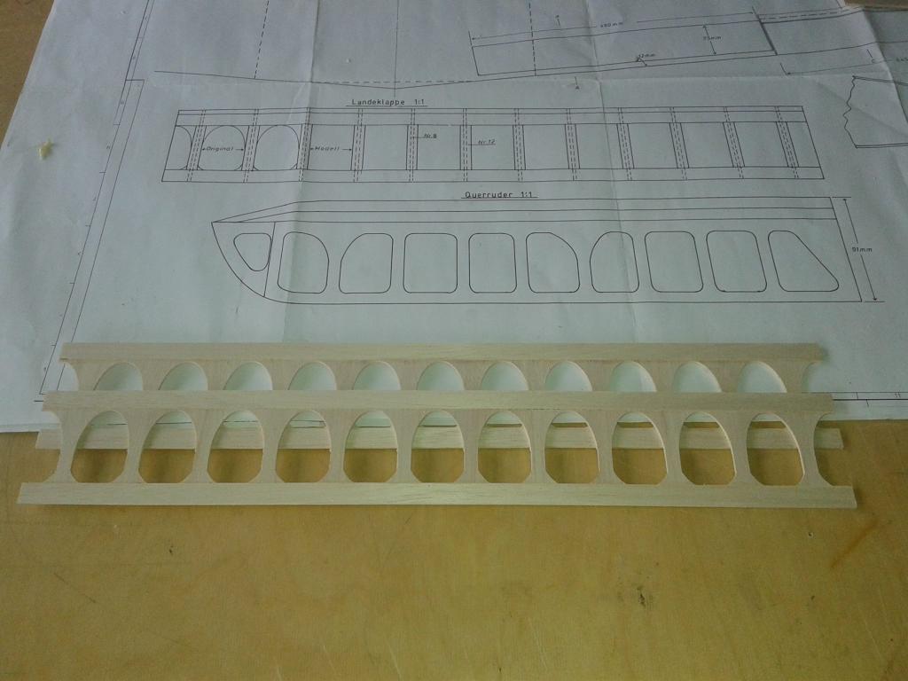

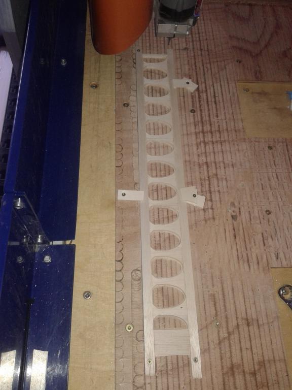

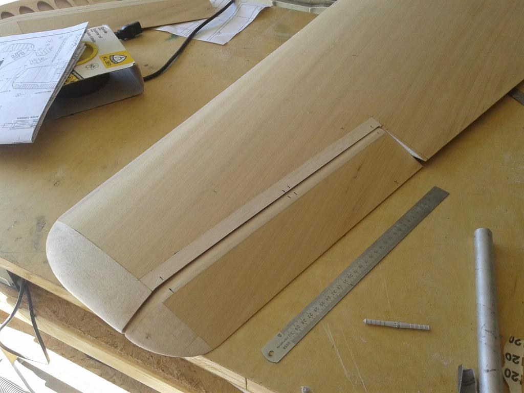

Výroba klapek. Ty jsou dělaná tak, aby byli podle předlohy. Rozměry jsou dle monografie a tvary frézované na CNC.

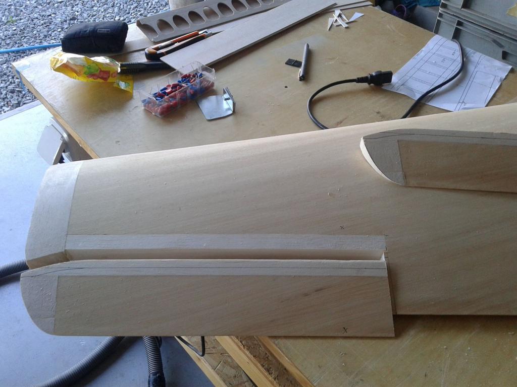

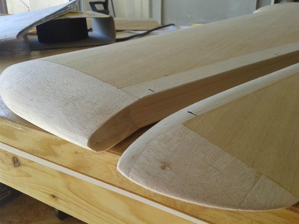

Křidélka...

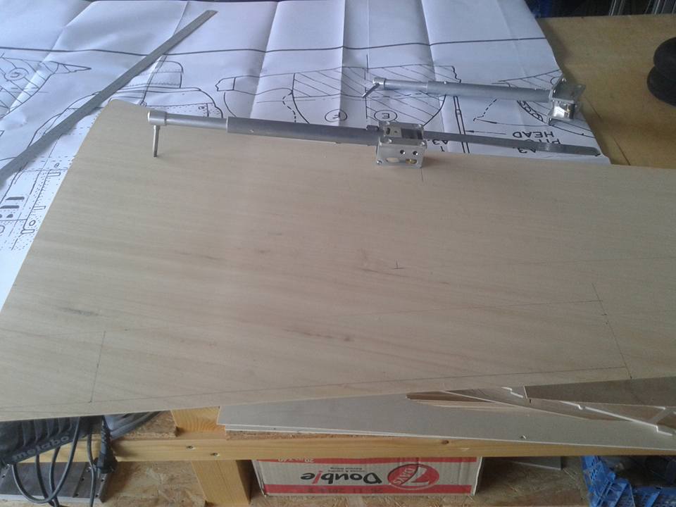

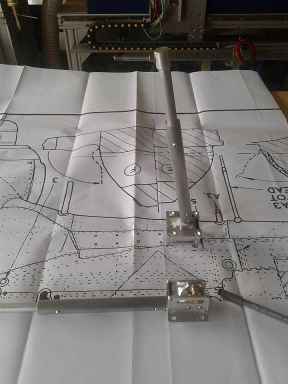

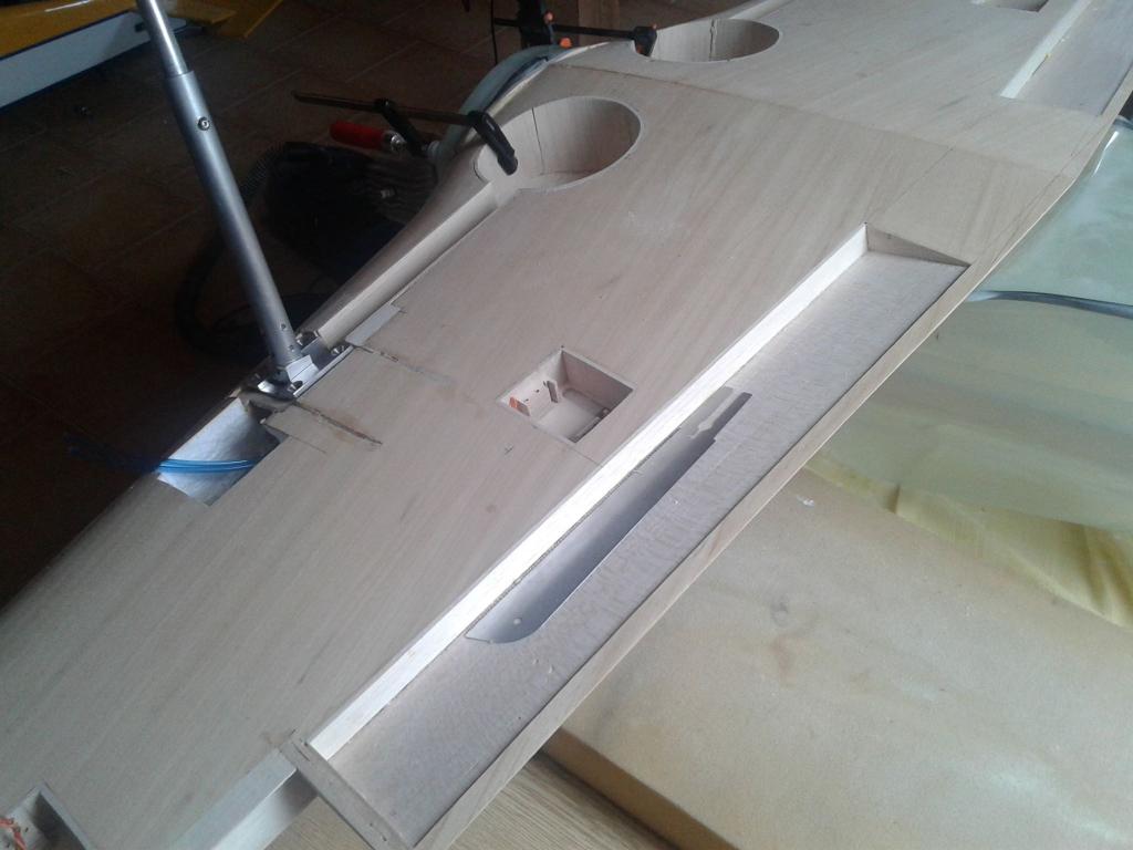

Podvozky a šachty pro nohy s koly.

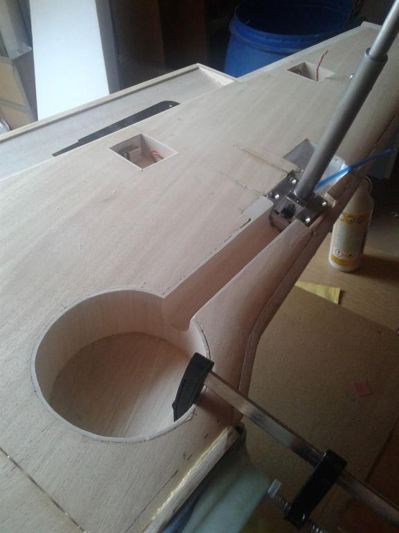

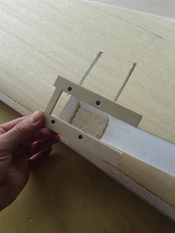

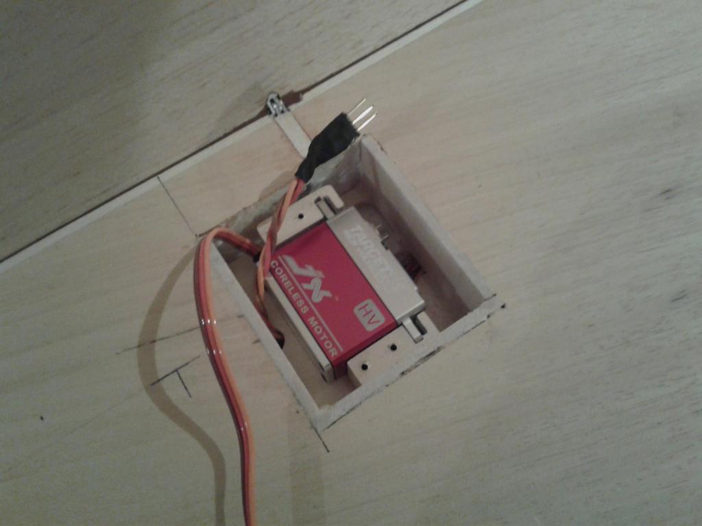

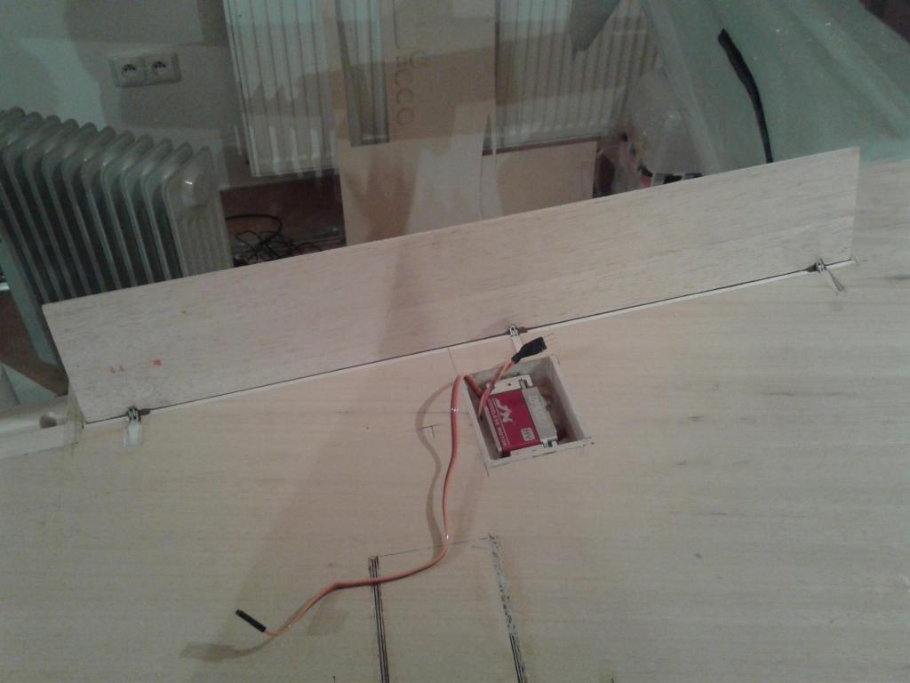

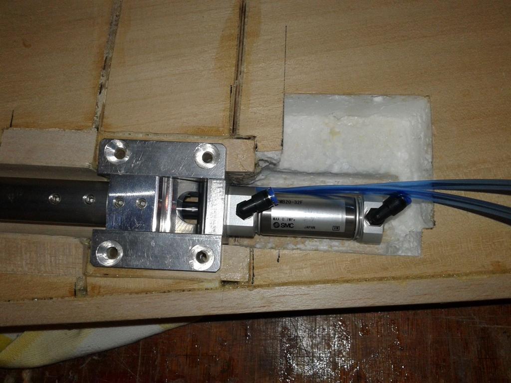

Uložení serv a podvozku.

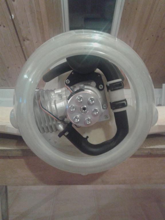

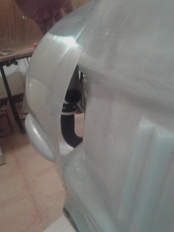

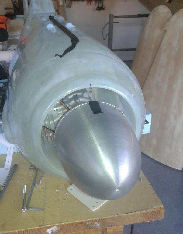

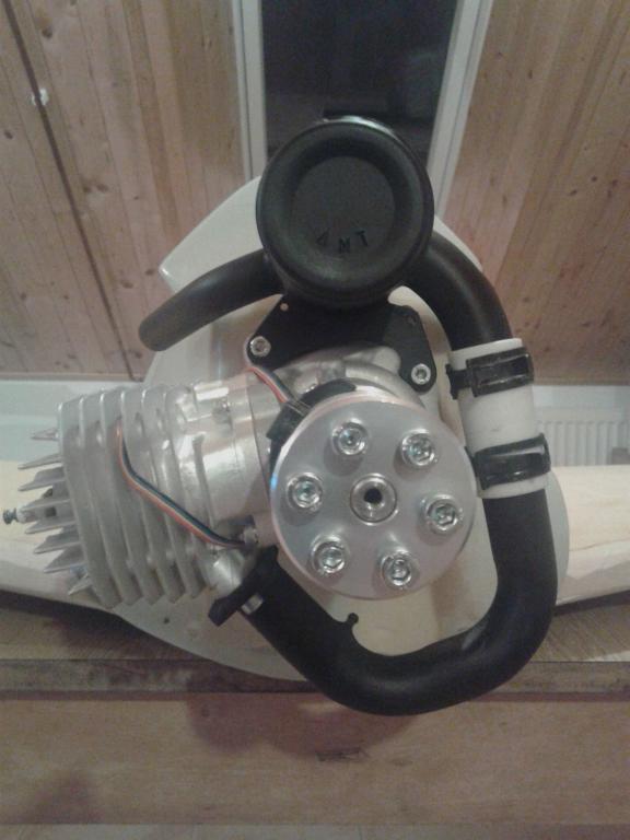

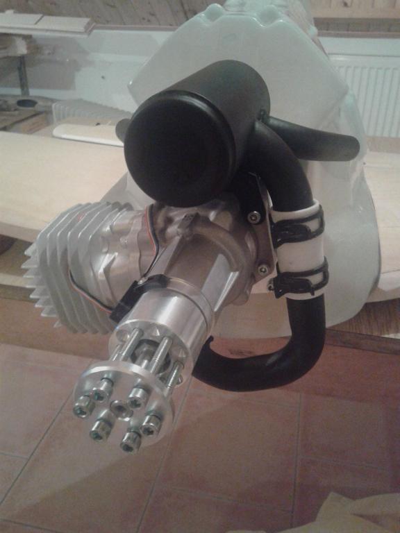

Uchycení výfuku. Výfuk mi vyrobil na zakázku pan Šupka z AMT model, čímž mu ještě jednou děkuji. Výborná práce.

Díky za informace. Každopádně to vypadá, že člověk ušetří hodně práce s konstrukcí, broušením a laminováním trupu a křídla. U FW jsou strašně dlouhé podvozkové nohy, proto jsem ho kvůli našemu zvlněnému travnatému letišti zatím nestavěl. Ten motor s výfukem je úžasný. Dovedu si představit kolik to bylo přemýšlení a měření :-)

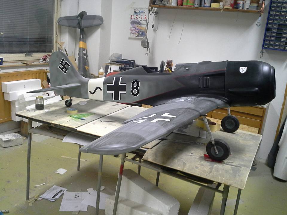

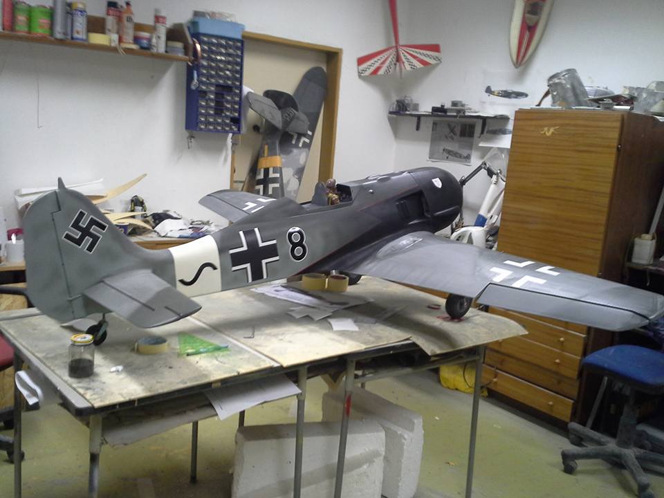

Pokračování..:)
