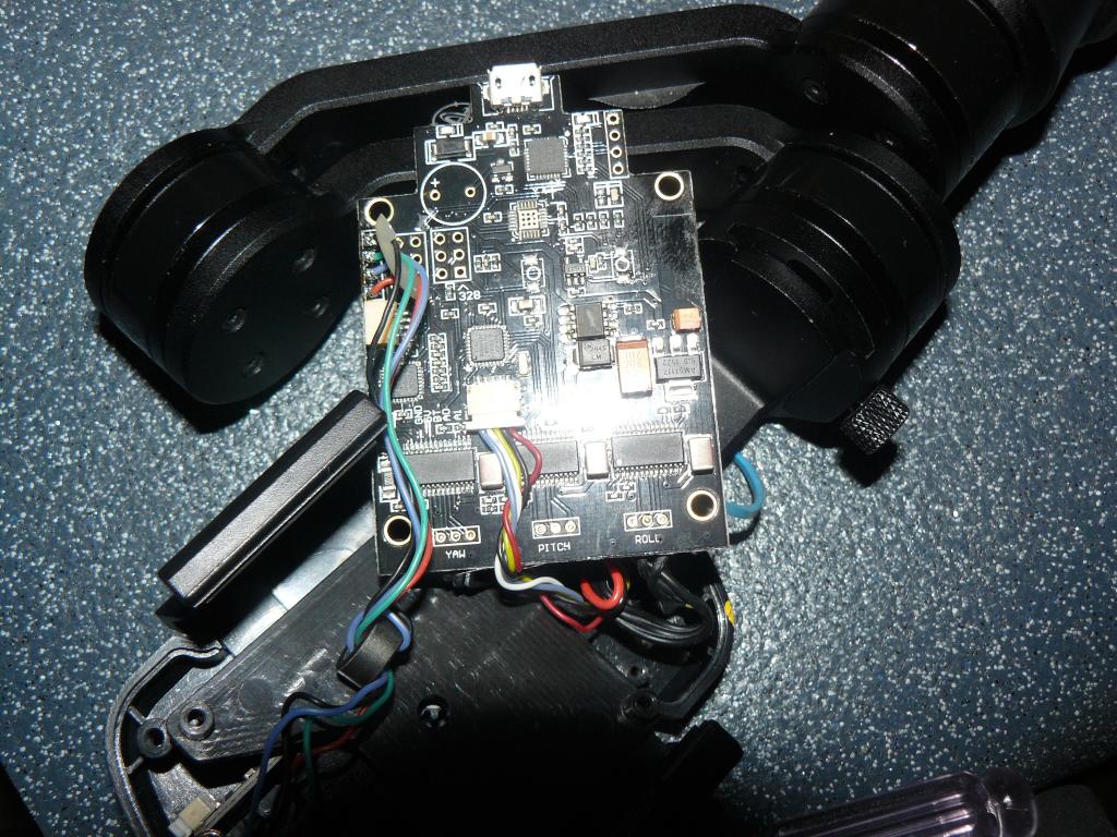

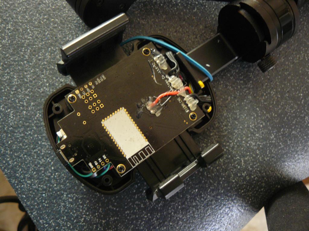

Zdravím,
na Aukru/https://aukro.cz/big-balance-hy3m-husky-3-axis-gimbal-ko-mc-11385-6915620060 - ještě jich pár má/ jsem koupil zkusmo tento gimbal. Asi i chodí, měl ulomený držák kamery. Uvnitř je TINY 261A, MEGA328P, drivery jsou DRV8313, gyro MFU6050 / čili řízení 8bit Atmel/.Motory jsem zatím nekuchal.Celkové zpracování ,použité vodiče atd se zdají slušné. Problém je že se nedá nakalibrovat, což i v hodnocení pár uživatelů zmiňuje - nahrál jsem drivery ale stejně se nepřipojím. Dotazy - Lze to nakalibrovat nějak jinak? Popř. pravděpodobně by tam šel nahrát alternativní FW -jaký?
díky za rady

Ahoj, já ho koupil včera. Origo softem taky nic. Ale jede v tom "simpleBGC" a jde to načíst a ovládat softem 2.40b8 u https://www.basecamelectronics.com/downloads/8bit/

ani přes FTDI ani arduinem to nešlo, ale přes USB hned. Načetlo to i původní verzi a nahrát tam šla originál / že by to nebyl klon?/
celé se to zklidnilo ale teď netuším jak nastavit natočení MPU, nějak si nedokážu představit , když je tam nastojato šipkou doleva
jak nastavit AXIS TOP a RIGHT aby to sedělo.
