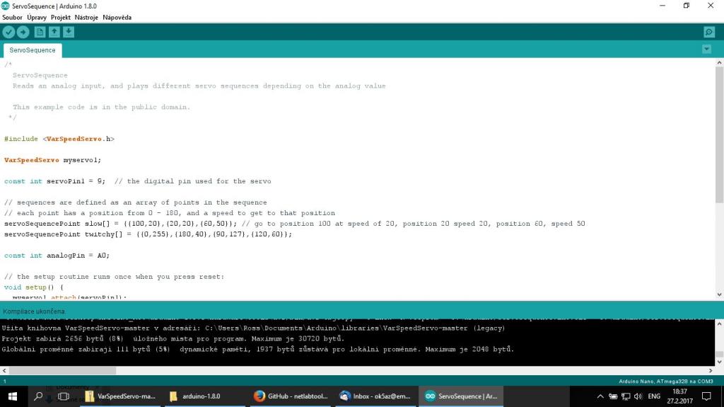

sky59: aplikace funguje akorát to není přesně to co potřebuji. :( Jak se v ní dá měnit rychlost serva?

VarSpeedServo library: https://forum.arduino.cc/index.php?topic=61586.0

Varspeedservo mi hází chybu. :(

me ne ... https://github.com/netlabtoolkit/VarSpeedServo
