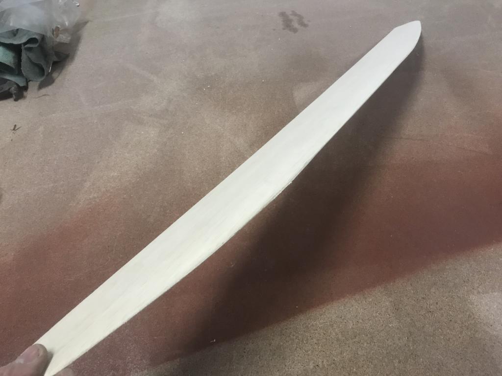

Dneska jsem si pokusně vyfrézoval křídlo
Rozpětí 90cm hloubka 10cm ale hmotnosto 60g
Z plné balsy 8mm.
[ 75.7 KiB | Zobrazeno 4213 krát ]
[ 41.13 KiB | Zobrazeno 4213 krát ]
[ 70.11 KiB | Zobrazeno 4213 krát ]

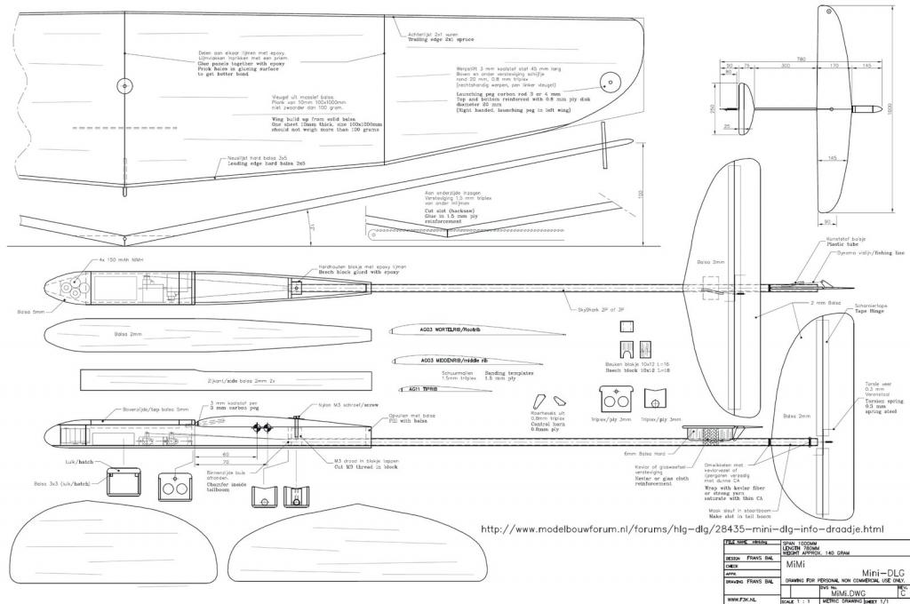

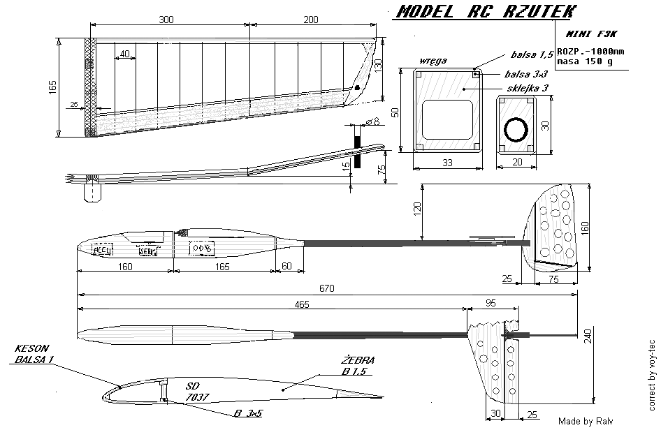

mne sa zatial podarilo najst plan iba na Mimi alebo od polskych susedov Rzutek, no a este niekde som mal aj na hadzadlo ktoreho kridlo bolo z depronu s profilom Kfm 2 no to teraz nemozem najst
ale k tomu clanku z rc revue som sa uz nejak nedostal, vedel by mi to niekto oskenovat a pripadne poslat ?
Poznámka: Mimi verzia C
[ 86.16 KiB | Zobrazeno 3661 krát ]
Poznámka: rzutek
[ 23.11 KiB | Zobrazeno 3661 krát ]
