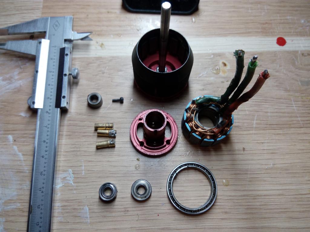

Před časem jsem řešil pískání motoru(strana 26).Tento týden jsem motor rozebral,velké ložisko šlo evidentně nasucho,objednal ložiska v TOBEXU.Včetně toho atipického velkého.Než dorazí namontoval jsem stejný motor koupený od petrct.Dnes jsem to prolítl a něco není dobře.Regulátor kontronik,motor KORA 15-10.Otáčky byly o dost vyšší i když by motory měly být identické.Vše se víc zahřívalo,motor,regl,baterky.Při prvním startu dokonce po minutě omezoval regulátor a po přistání blikal přehřátí.Nějak nevím co si myslet.
Je možné že by stejné motory měly jiný výkon?
Posledních x let jen lítám a vypadl jsem ze všeho toho nastavování.Napadá mě jen udělat novou kalibraci plynu ale nějak mi to nesedí.Ložiska přijdou po neděli,vyměním je a dám zpět starý motor.Pak budu řešit dál.Napadlo mě ještě jestli motor nebyl převinut.Pokud to tedy bude číst původní majitel motoru,prosím o info.Dík.Jinak demontáž velkého ložiska jak psal OPR.Odletovat konektory a lehce vypáčit.

Tak to nevím.Mám prostě dva motory se stejným označením a jeden se točí rychleji.Můžu jen najít oficiální informace ale nevím k jakému z těch motorů to vlastně sedí.Po výměně ložisek používám nadále ten co tam byl předtím,ten pomalejší.Pokud si dobře pamatuju myslím těsně pod 1000kv.
Jinak komplet ložiska vyměněny a to kvůli čemu jsem to celé dělal včetně prohození druhého motoru nemělo žádný vliv.Pískání během letu je tam stále.Při teplotách kolem 30 stupňů.Když je chladněji tak to nepíská.
