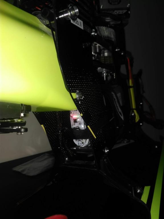

Mam dotaz k osazeni elektroniky na Goblinovi
Poridil jsem si URUKAYe, a premyslim jak to osadit. Serva a bezpadlo jsou dane. tam neni co vymyslet protoze je mam ze stare heli (bezpadlo HC3 a serva Hitec heli pack).
Nad motorem a reglem jeste uvazuji, ale nejspise Hobbywing 160A a Quantum (Kosmik + XNOVA je cenove trosku mimo).
A ted jak to vse pospojovat.
Mam pouzit na napajeni elektroniky BEC z reglu a pro jistotu prihodit do bezpadla jeste 2S LiPol a nebo to rovnou napajet z 2S LiPol. Jako prijimac pouziji JETI RSat2 tak ze nejaky kanaly na bezpadle mi zustanou volne.
Jde mi o ten Zalozni Pack. Pokud by umrel regl, tak at jede alespon napajeni.
Muzete nekdo predhodit svoje osazeni G700.

Jako zalohu jsem mel 2S Lipol 450mAh. Bec nastaven na 8V, takze baterka byla stale dobita a pritom se nenicila. Pak jsem poridil kondenzatory a to se mi zda jako jeste lepsi reseni. Pri zkouskach mam overeno ze bych v pripade nouze mel dost casu na pristani. Ale v praxi jsem to zatim vyzkouset nemusel. Libi se mi to jako naprosto bezudrzbove reseni.
https://www.mhm-modellbau.de/part-R2-BUF-350-RTF.php

tak ze doporucujes vykaslat se na 2S LiPol a do bezpadla pacnout ty kondenzatory ?
Jeste jsem uvazoval ze bych mezi baterii a regl soupl tento bazmek, ale nevim zda to neni zbytecne.
http://www.houska-modelar.cz/shop/produ ... s_id=19225
Nadruhou stranu si myslim, ze bych setril baterky pokud bych z nich potreboval cucnout vic nez se jim bezne libi.

Zalozni baterka udela uplne stejnou sluzbu, ale ty kondiky jsou bezudrzbove. Proste se o nic nestaram. Jen o letove baterky. A to se mi libi.

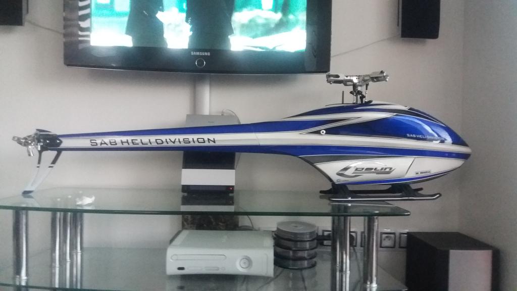

Tak mazlik je doma.
20170522_202840.jpg [ 59.64 KiB | Zobrazeno 4291 krát ]

pkotatko píše:
ahoj mužeš prosím napsat jake jsi požil kondenzátory pro zálohu
děkuji :mrgreen:
JETI DS-14 / Goblin 770 / Goblin 500 / Spirit / Phoenix /
 Předmět příspěvku: Re: Sab goblin 700
PříspěvekNapsal: čtv 11.10.2018 22:59
Registrován: 10.2.2014
Příspěvky: 296
Bydliště: Černošice/Praha
vasylp píše:
děkuji :mrgreen:
Tyhle https://www.freakware.de/en/p/r2-buffer ... 155108.htm
TDF, TDR, Logo 600, Devil 380 @ 3Digi, VBar Neo, Spirit, Grapuner mx-20,mz-18
PříspěvekNapsal: čtv 18.10.2018 7:22
Registrován: 3.1.2009
Příspěvky: 426
Bydliště: Mlada Boleslav
Tome děkuji za odkaz
porovnával jsem zálohy
Optipower ULTRA-GUARD 430 Back Up Solution Combo
Voltage Sensing 2 - 8.2V
5A continuous & 10A peak rated intermittent
Total weight just 40 grams
a
R2 BUFFER, 3x50F
Hmotnost: cca 46 g
Vstupní napětí: 4,0V až 10V
Krátkodobý špičkový proud 25 ampérů
asi pujdu do těch kondenzátoru :idea:
