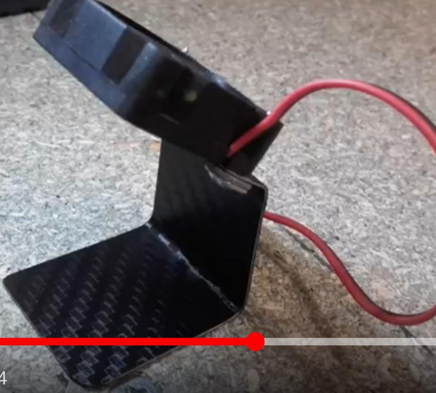

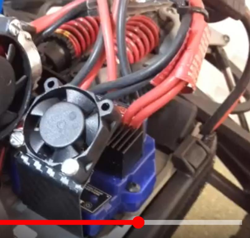

Nakonec jsem se uchyceni vetraku rozhodl udelat takto (viz foto)
Koukal jsem do prijimace a mam v nem jeden volny slot pro telemetrii (napeti/teplota). Je mozne ten vetrak zapojit do tohohle slotu nebo je to kravina?

Mozne to je, jen si zjisti, kolik V dava regl a na kolik ma bezet vetracek.
