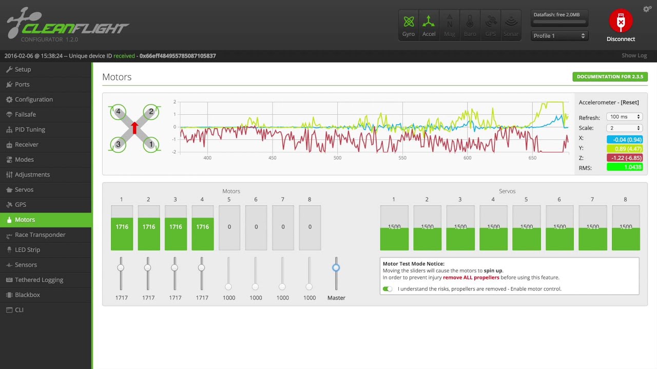

No, jestli jsi začátečník, tak
1. motory máš správně zapojený?
točí se na správnou stranu a vrtule foukaj dolu?
https://oscarliang.com/ctt/uploads/2013 ... copter.jpg
zkus si pouštět jen jeden motor samostatně.
v tomto menu
https://i.ytimg.com/vi/bLmy8yUGZPk/maxresdefault.jpg
ESC si kalibroval?
šipka na pixhavk míří dopředu?
Lítám letadla a malé koptéry, občas přes FPV. Zatím jen bubliny.
