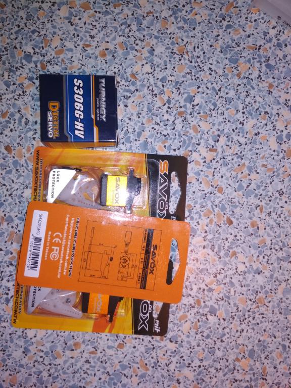

Jj ten vrtas je fakt pomalu zdarma... Je to levnejsi nez byl mini titan. Coz je dobra nahrada. Na ocase tg a jinak ty savox slouzej na jinejch helinach slusne.

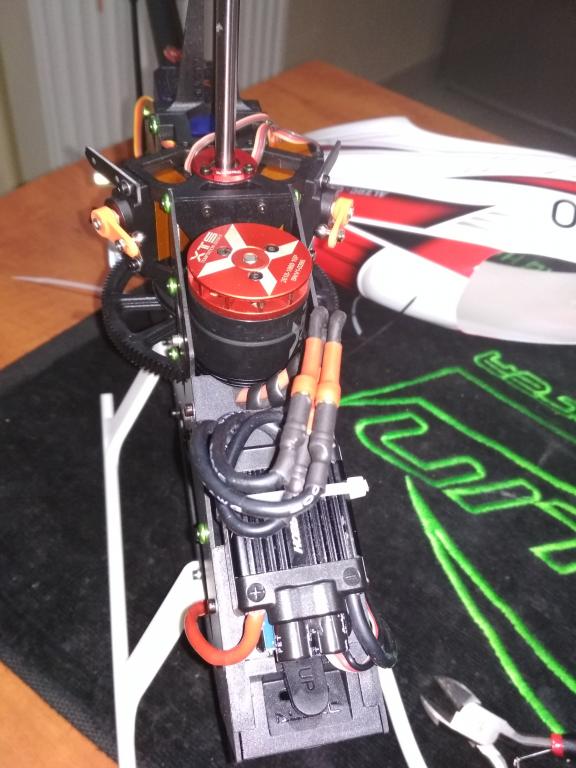

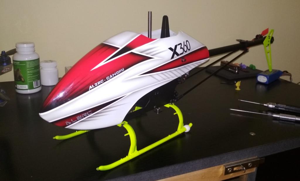

:))...... Tak helina se stavi sama jak je jednoducha. A pristup taky vsude uplne bez problemu. Gaui to dobre vymyslel:) jeste ji nadelim poradnej podvozek.. tentodle to hyzdi. Pak trochu nechapu proc oznaceni x360 ma palubky 370.
Ty dam samo 360. Cele to je neco jako oxy3/4 jen trosku levnejsi:)) neni potreba vyhrat ve sportce. Staci vratit flasky :))

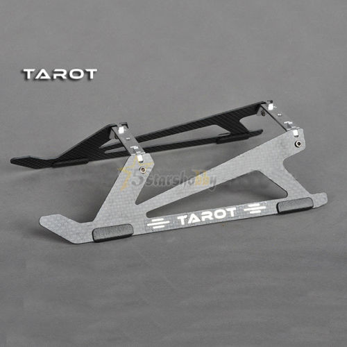

Nez prijde ten podvozek od tarota.. Musel jsem to i tak predelat. Se na to nedalo koukat:)))

Original podvozek z MiniTitána - není to škoda? Ten má dnes již velkou historickou hodnotu.

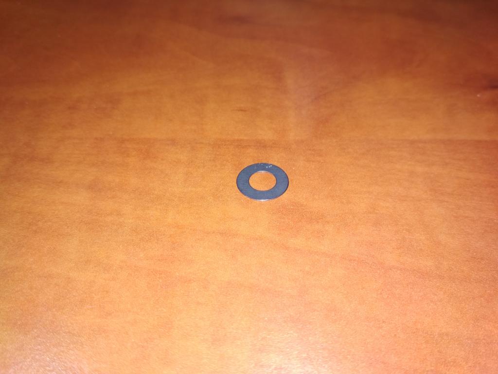

Podvozek bude. jen se nekde flaka. Ale on dojde. Jinak jiz jen poladit a hura. No a stavba mela jen jeden zadrhel. Koupit podlozku 0.2 za 10haliru nad spodni lozisko hlavni hridele. Bez ni ma hridel nepatrnej hrk:) helina super. Tak jsem jich par jeste přiobjednal a jen co dorazi. Zkusim ji postavit na 3s :)

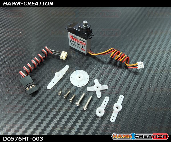

Zase mam jednu otazku. :wink: ... Stacilo by podla vas trebars pre MiniProtos hento 8g-ove servo?? (lebo na MiniProtos by sa dalo namontovat bez problemov)
[ 108.5 KiB | Zobrazeno 18104 krát ]
Torque: 3.00kg.cm@6.0V 4.2kg.cm@7.4V
Speed: 0.069sec/60°@6.0V 0.056sec/60°@7.4V
Motor: Φ7x16mm Coreless
Weight: 7.9g
http://www.hawk-creation.com/index.php? ... ct_id=5439

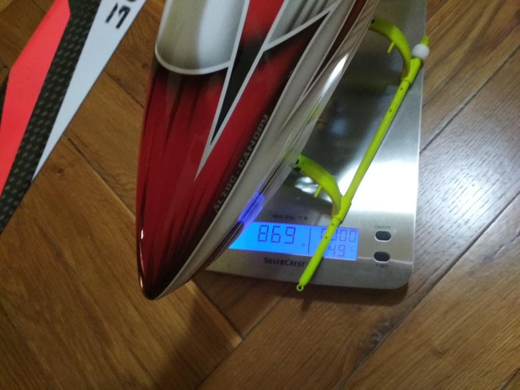

Tady je ta vaha.. Je to lehky.. Tak ten dalsi bude jen na poletovani a takovej uklid suplat:) 3s a palubky 325.
