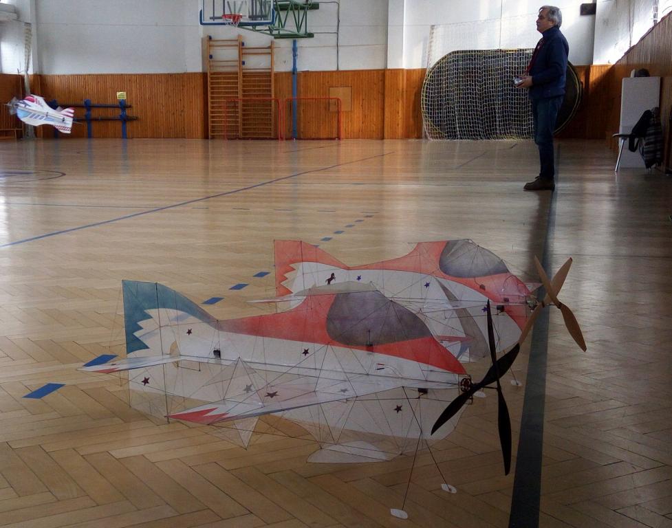

Včera sa konečne podarilo zalietať nové balzové vrtule 15,2" X 7,5" Trochu sa skrátil letový čas, bude treba ešte prekrivk ovať plyn, ale tá pomalosť pri klesaní je úchvatná. 8)
[ 48.89 KiB | Zobrazeno 11758 krát ]
[ 107.67 KiB | Zobrazeno 11758 krát ]
[ 83.5 KiB | Zobrazeno 11758 krát ]
