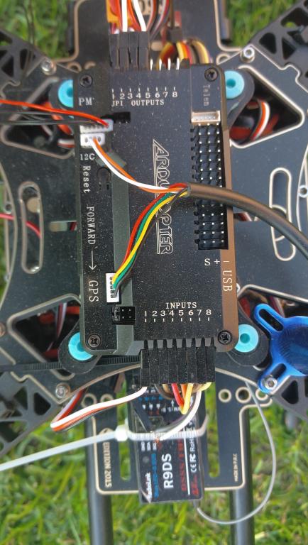

Mě napadá: Třeba taková KK má v nastavení, že může reagovat na vstupy z příjímače (pwm, pcm) nebo jakýsi ten na sériový vstup (z jiného přijímače). Není někde nastaveno něco takového? Že by třeba deska byla nastavena, že vstup je jen jedním konektorem a chytal jen ten plyn, protože plyn vysílá jedno PCM a vstup po čase čeká na další pulzy a ty nepřijdou, takže zase vezme plyn ... ? Plyn je jako první, takže může koptera reagovat.
Prohlížedlo sice ukazuje, že na ostatních konektorech se ukazuje signál, ale jednotka na ně nehledí... co?
Pak, že nereaguje na naklánění:
- není PI(D) regulátor nastavený na "nula"?
- není někde na v tom prohlížecím programu nějaká obrazovka, která ukazuje přímo, kolik dává do kterého motoru? (U jednoho strojku jsem to tak měl)

Asi bude mít pravdu kolega Mirda, zapínám první rádio a teprve potom připojím baterii ke kopteře. Pravděpodobně skočí do režimu nastavení ESC a proto reagují všechny motory stejně. Pokusím se to udělat obráceně, nejprve napájení dronu a potom rádio. Jen netuším jak se to bude párovat. Bude to pokus omyl.

Přátelé, pokusil jsem se postup propojení koptery a rádia otočit, nejprve připojím aku, následně zapnu rádio a co dál?

1. prejdi do vlakna viewtopic.php?f=132&t=57819&start=3420
2. radio se vzdy zapina s plynem na nula tj. u sebe
3. radio vzdy prvni, pak se zapina model (I copter)
4. fotky jsou k nicemu, posli video
5. precti si navod k APM. Pred startem je potreba copteru ARMovat atd... coz je nejlepe popsano na strankach APM.

RedDiablo píše:
na Tvůj problém nedokážu odpovědět (neznám), ale zapínat VŽDY první vysílač a následně, ať copteru či letadlo je základ!!! Nikdy obráceně. Stejně jako vždy první vypínat model a následně vysílač. Některé coptery, resp. FC desky se dají nastavit na ochranu toho, abys to udělal opačně - nespustí se. Hledej problem jinde a pokud je v tomto (nevěřím) hledej jiné zařízení, protože takovýto postup může být nebezpečný.

Že tento postup není ok je mi jasné :D , ale už zkouším i nesmyslné postupy, co kdyby se něco chytlo?
Dnes resetuji jednotku APM, vše nastavím znovu a nějak se to pokusím natočit, aby bylo zřejmé co dělám špatně. Díky všem za snahu o pomoc.
