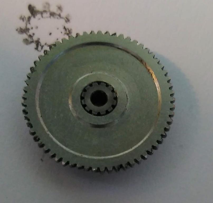

Jake mate zkušenosti s servami MKS HBL 950?
V pondělí byl jsem zalítat a po třetí minutě lítáni mi Goblin770 začal převracet se na pravy bok a padat dolu :( , na kniplech dorovnat do leva nereagoval!
Ve dvou metrech jsem udělal výkrut do prava a posadil jsem ho na nohy a děkuji modelařskemu bohu nic jsem nerozbil. :mrgreen:
Po zkoumáni poruchy jsem zjistil že mam zasekla obě předni serva na cyklíce, upřesním prave zasekle a leve přeskakuje a křupe, :evil:
doma jsem rozebral jedno servo a zjistil jsem že jsou očesané zuby na prvním kolečku od motorů, :?:
tyto serva považuji za top a nechápu jak se to mohlo stat,
žadne extremni 3D nelitam celkem tyto serva absolvovaly cca 150 letu a u mně 20 vim 100% že nebyly havarované

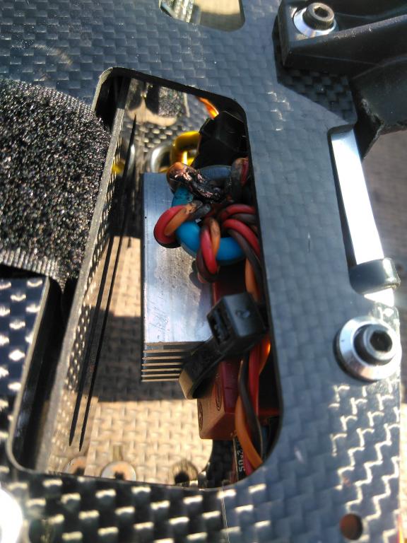

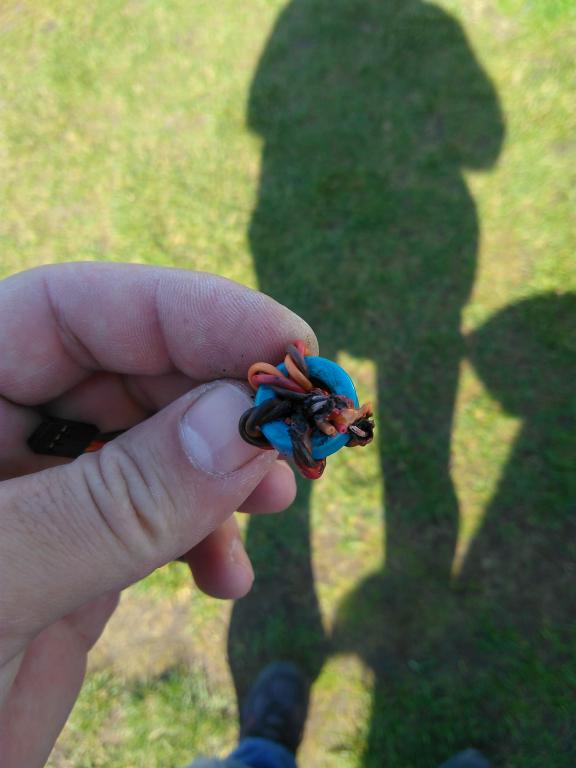

Dnešní super politani dopadlo fakt super :cry: :lol:
při druhém letu cca po třetí minutě vypnul motor a vysílačka mi začala hlasit pokles nepěti cca z 20 metru autorotoval jsem dolu
děkuji modelařskemu bohu přistání dopadlo bez ujmy krasně na ližinky sice tvrdší přistání ale helinka to přežila
po zkoumáni jednoznačné je že jsem přistál na zálohu kondiku R2 BUFFER 8) koupě před par mesicy mi fakt vyplatila
na fotce je vidět jak jsou spálený kabely :idea: kabel od reglu k přijímači cca 50cm :!:
do hrany bočnice nedotykají se, je tam asi 1cm mezera a jsou přitažena paskami
teď otázka co mohlo způsobit tento zkrat

Seknutej drát někde na hraně ohybu toho feritového kroužku přes obě linky. Bylo to seknutý tak že se to chvilku drželo a pak to šlehlo a zasmrdělo?

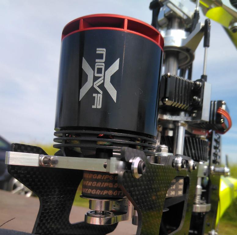

pořídil jsem novy regulátor
Scorpion Tribunus 14-300A ESC SBEC
a novy motor
Xnova XTS 4535-520kv 4+4YY
a je to sila :mrgreen: :mrgreen:

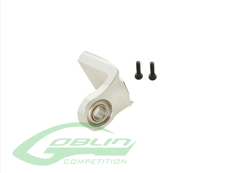

nevím jestli už se to tu řešilo
H0143-S da se našroubovat na držák motoru
je zapotřebí naměřit a navrtat dvě diry a zavit Ø3mm
Na obrázcích nevidím zajištění proti vibracím ani proti prodření.
Tipoval bych poškození o hranu karbonového rámu. Doporučuji minimálně přilepit na oboustrannou pásku k rámu, aby opět nedošlo k prodření popřípadě k proseknutí izolace na vodičích.

bylo to stažené paskami k reglu a bylo tam asi cca necelý 1cm mista a fakt to nebylo volné,
ale teď jsem to radši dal do smrštitelné bužírky
