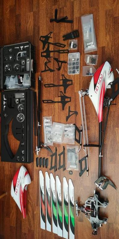

tak to já jsem zase s HDčkem spokojený, mám nalétáno okolo 80ti startů, vše původní, vše drží. Nějaké drobné komplikace při stavbě byly, viz můj příspěvek v tomto vlákně, ale asi jsem ještě nestavěl žádný vrtulník, kde bych nemusel někde něco mírně poupravit. Co se nedá HDčku ale upřít je složitá stavba.
HDčko teď dostalo nové serva MKS (3x HV9767 + 1x HV9780) a světe div se, najednou není potřeba řešit nějaké podložky pod serva, táhla se pěkně zašroubují na doraz a všechno pasuje, není třeba laborovat s délkou táhle a s podložkami jako z předešlými servy od ALZRC (s těmi MKSky se to HD500 původně v combu kit prodávalo). S očkami jsme žádné problémy neměl. Co se týče napínáků řemene, stačí je posunout do prostoru před přepážku a je k nim přístup v pohodě a pořád lze řemen ještě napínat. Kabeláž mám klasickou, kabinu nasadím normálně. Táhlo co je ke smýkátku je úplně v pohodě. Ano v určitých otáčkách se projeví nějaké vibrace, ale stačí o trošku otáčky změnit a od vibrací je pokoj, grafy vibrací ve Spiritu neřeším, pokud to nejsou vibrace, které za letu poznám, neřeším. Žádnou díru do kabiny jsem dělat nemusel, nasadím ji tam v pohodě.
takže za mě bych si vrtulník koupil znovu, ano kit goblina je určitě dobrá volba, cena kitu HD502 299euro za kit s listy i vrtulkou je parádní, vyjde levněji než kit devila 505.
Díly jsou v ceně Goblina, pravda, poštovné je 20euro přes DHL, které nákup dílů může prodražit. Já mám ale dílů dost, občas jde sehnat HDčko na německém bazaru za směšný peníz :)
