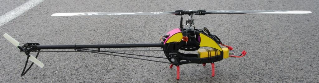

300g je zhruba tolko v tejto velkosti, ako u Protosa 150g a tam som citil cititelny rozdiel. ..................... Mal som v hlave este davnejsie, ze to stare Logo 500 SE prerobim, aby z hladiska vykonu bol niekde tam, ako nove Logo550 SX, ..no a teraz sa snazim vsetko urobit tak, aby zvladol dobre akrobaciu aj s priemernou baterkou a s tym nie moc vykonnym avsak uspornym, efektivnym Hacker motorom, s velkymi listami a na nizsich otackach cca; 1700, aby letovy cas bol okolo 8 minut.
Celkova hmotnost Loga 500/550SE podla manualu malo by byt 3200g. Ked 300g-ov dole nerozhoduje, potom ani hore, treba tam davat vacsiu baterku trebars, ved moze byt aj 3500g. Ono to tak nie je. .......... Pre vykonny pohonny system roztocene na vysoke rotorove otacky nadvaha natolko nerozhoduje, ale pri nizsich otackach ano. Lebo nelietam tvrde 3D a nemam vykonny pohonny system a chcem ziskat viac letoveho casu, musim bezat na nizsich otackach a tam uz skoro kazdy gram rozhoduje o tom, ako sa ten vrtulnik bude vznasat vo vzduchu. ... Na KDS Q s celkovou hmotnostu 700g jednoznacne som spoznal aj 15 gramov ulahcenia, co je dvojpercentna hodnota oproti celkovej hmotnosti. A v pripade trojkilogramoveho stroja to je 60 g. ------------------------------------------------------------------------------------------------------------------------------------
logo500se.jpg [ 31.6 KiB | Zobrazeno 10937 krát ]

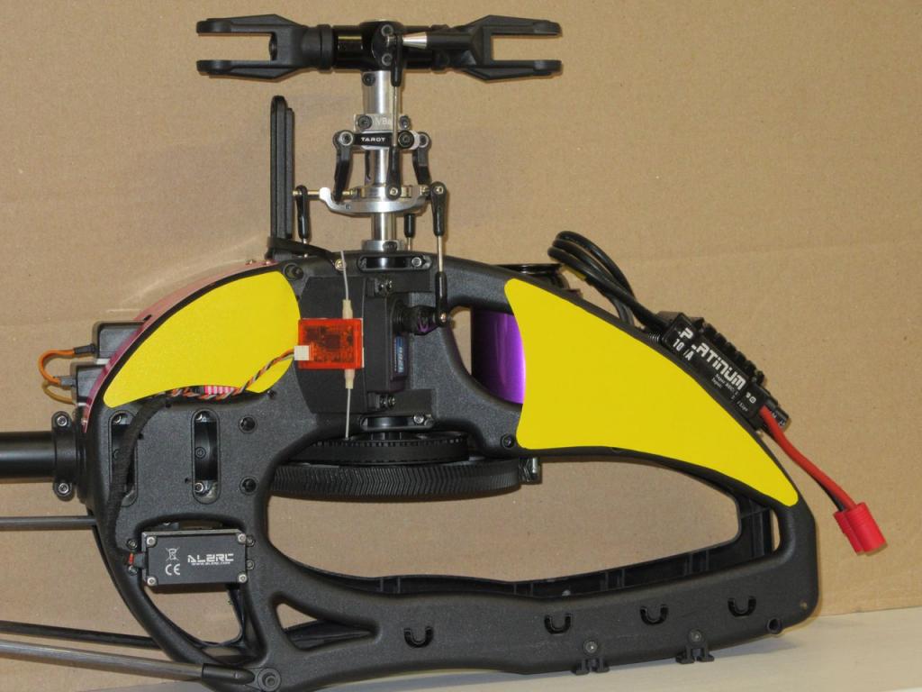

Stare Logo 500SE z roku 2009 rotorovu hlavu mal smiesne vysoko! Asi preto, lebo to bolo prechodne obdobie z padla na bezpadlo. Samozrejme, ze som tak nenechal, z povodneho 210 mm-oveho hlavneho hriadela na druhy pokus uz je iba 180 mm. Nizsie uz ta hlava nemoze byt:
logo hlava.jpg [ 83.92 KiB | Zobrazeno 10937 krát ]

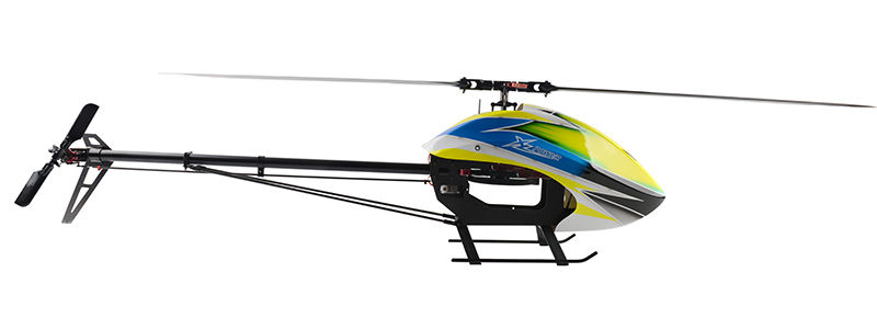

Preco je taka dobra ta 550-ka s klasickym pohonom-prevodom?
XLpower 550.jpg [ 88.48 KiB | Zobrazeno 10683 krát ]
Je pomerne lahky vrtulnik, ziadna zbytocnost a zbytocna vaha na konstrukcii a k tomu na cyklike su miniserva! ... Ma vyborne premyslenu karbonovu konstrukciu, ..rotorovu hlavu ma nizko, ma presne mechanizmy, kovovu rotorovu a vrtulkovu hlavu s damperovanim. ..........No a je v nom pouzity 106 zubove hlavne kolo, pravdepodobne so zubnym modulom 1, ako u Loga 600! A to hlavne kolo nie je sprosta zliatina, je vyfrezovane s CNC technologiou, hadzavost ma prakticky nulovu, hadam.
CNC hlavne kolo.jpg [ 101.48 KiB | Zobrazeno 10655 krát ]
S 1100KV motorom da sa rotor roztocit na dost vysoke otacky, to nie je pre slabsieho pilota, avsak odnesia helinu aj 430 mm-ove listy. (pouzivatelne listy 430-570, senzacne) ..................... Ma krasnu a celu kabinu , ako Logo, cena je korektna, myslim si, ze to je top 550-ka na trhu s klasickym pohonom. Komu nevadi zvuk ozubeneho hlavneho kola, pre toho moze byt vyborna volba, vsak lepsia, ako "Logo 550 sx alebo se".

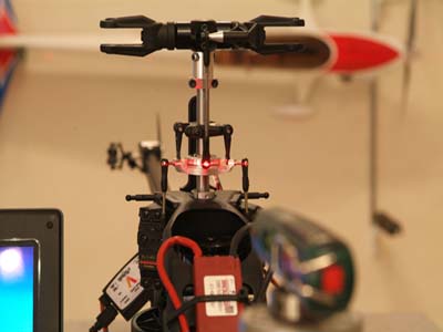

".. Servo ovládající vyrovnávací rotor, respektive kolektivní změnu úhlu náběhu listů vyrovnávacího rotoru (dále jen VR), je při svoji práci silně namáháno. K namáhání dochází zejména okolo maximálních výchylek, které umožňuje rozsah mechaniky. Na soustavu VR působí různé síly. Ty jsou způsobené vysokými ot/min a z velké většiny mají za následek vzniklou odstředivou silovou složku. Ona odstředivá složka uplatňuje své působení především na dvě nejdůležitější části VR. Jednou z nich jsou ramena závěsů, která při daných provozních otáčkách se snaží být odstředivou silou co nejdál od své osy otáčení. To znamená, že pokud ramena závěsů budou ve smyslu otáčení nejdále od osy otáčení a tam jejich pozici bude udržovat ona odstředivá síla, znamená to, že listy VR budou mít úhel náběhu 0° .. " (OPR blog)
logo VR.jpg [ 71.52 KiB | Zobrazeno 10452 krát ]
Logo nema sice na VR takzvane "chinese weights", ale listy VR su v zabere cca 4° a vytvaraju zakladny protimoment oproti otacajuceho hlavneho rotora, kedy ramena zavesov list VR su kolme na hriadela VR. Mikado to vyriesil tak, odlahcil troska pracu serva tak, ..az teraz som to zbadal, kedy som to Logo upravil. ......................... A kvoli tomu sa neda skusat vibraciu na stole so nasadenymi vrtulkovymi listamy a odpojene od servo, tlaci chvost do lava!

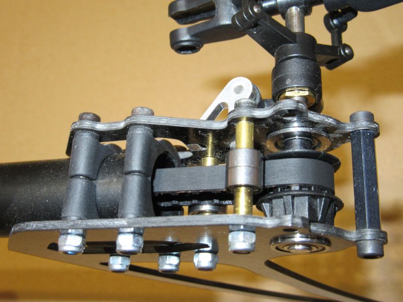

Nemam rad zbytocne silne napnuty remen, lebo zbytocne brzdi pohonny sysytem. Moje experimenti viedli ma k tomu, ze je dobre mat vodiacu kladku za hnanym kolom, alebo aj za hnanym kolom vrtulky. Sposobuje to hladkejsi chod remena, vsak aj to, ze o vlasok menej napnuty remen ostava este funkcny. ... Remen treba vzdy napnut iba natoklo, aby nepreskakalo, aby nevyskocilo, aby odchadzajuca a prichadzajuca strana remena vo chvostovej rure sa navzajom nedrelo. ... No ale potreba napnutie remena zavisy aj od vykona, ale aj od tepkoty, ked sa jedna o hlinikovej chvostovej rure, takze nie je to az take jednoduche a preto vrtulnikari napinavaju remen zvycajne troska viac, ako je potrebne, tie su fakty tiez.

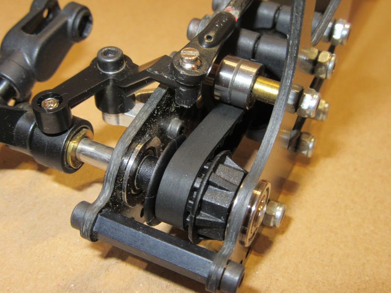

Vodiace kladky na VR Logo500se u mna vyzeraju tak:
logo-logo.jpg [ 95.81 KiB | Zobrazeno 10441 krát ]
logo logo2.jpg [ 99.44 KiB | Zobrazeno 10441 krát ]
Ukazal som to a oddovodnil, no v ziadnom pripade netvrdim, ze to musi tak byt, ..experimentovat sa da, niekedy sa neoplati, nevychadza a niekedy ano.
