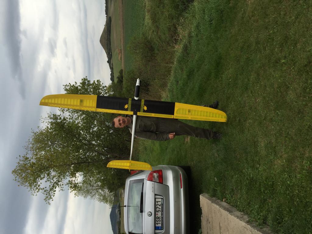

Barevné pojetí je na tobě samozřejmě, já to udělal žluté a černé pruhu, prostě včela.
Vliesu se nemusíš vůbec bát a na webu bude asi i spousta návodů.
Jen musíš dávat pozor na to, aby jsi to potahoval chlupatým dospodu(má to hladký a chlupatý povrch).
Dá se to hezky našponovat a přežehlením to i napneš.
Pak přelakuješ a přestříkáš barvou. Já jsem si ho barvil před tím, než jsem to potahoval.
Dělal jsem s tím třímetrovou Ardeu.
Je to pevnější a odolnější než folie a dělá se s tím opravdu lépe. (můj názor!!)
Výsledek předem probarveného vliesu.
[ 117.2 KiB | Zobrazeno 13508 krát ]
