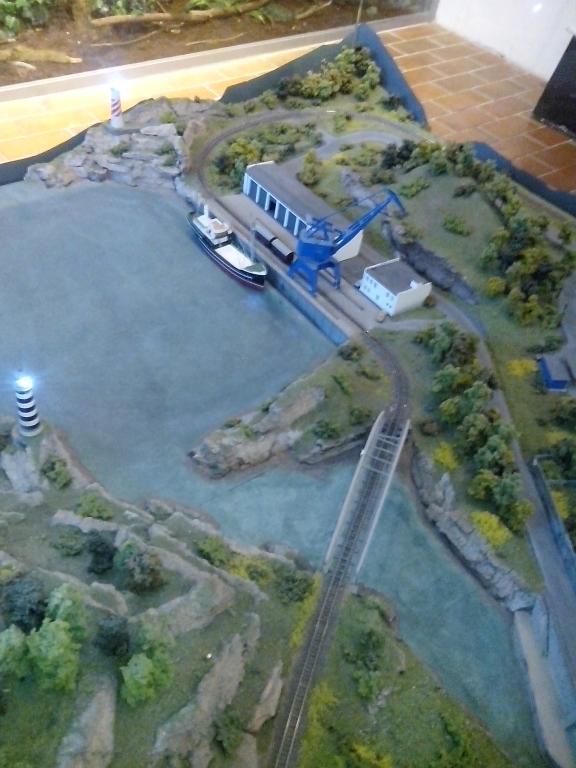

pohon servem mám odzkoušenej jen na upraveném malém kde jsem odstranil komplet elektroniku ale kupodivu motorek vydržel 5 let denního provozu v muzeu čokolády v Táboře:
[ 106.94 KiB | Zobrazeno 2188 krát ]
projíždělo to trasu zhruba 8metrů pokaždé když návštěvník dal povel tlačítkem......takže někdy skoro nepřetržitě od 9 ráno do 18 večer baterie se nabíjela automatem přes kontakty v přístavu. Řízení magnetem nad skrytým drátem pod plochou moře.
[ 61.29 KiB | Zobrazeno 2188 krát ]
Druhá fotka je z rozebírání modelu před instalací jiné expozice.
Servo má dosti vymleté fosforbronzové kartáčky ale stále běží i po těch 5 letech je ale fakt že jezdilo na nízké napětí z jednočlánku li-pol zregulované pulzně pro realistickou rychlost.
