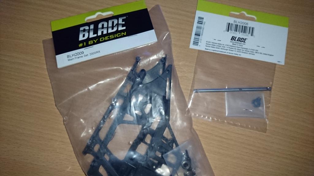

dakujem za super rady a info, v piatok mi pride novy ram a hriadel tak cez vikend budem skrutkovat dnes som si zase povysel, bol som prekvapeny že tam začala blikat ledka .) došla baterka .) cca 3,65V na članok, celkom rozumna hodnota ked sa roztaca rotor tak riadne zatrasie vrtulnikom vrtulnik je na laminatovej podlahe, na koberci mi to nerobí asi to budu vibracie, prasknuty ram, hriadel alebo nerovnomerne dotiahnute listy dnes mi ani raz necukol chvost

teda vysielač maš ok takze si prečitaj čo pise člen rcchopper, prejdi si posledne prispevky všetko je tu uz napisane, ja sa budem iba opakovat skontroluj dlzku tahel, nastav neutralni polohu pak serv podla tohto manualu a nakonec urobis trimovaci let http://www.bladehelis.com/ProdInfo/File ... _Guide.pdf(trimi na vysilačke musis mat v strede, nesmis s nimi vubec hybat - neutralni poloha pak se trimuje v modu nastaveni serv) po zapnuti baterie ma byt vsehno vodorovne, paky serva, cyklika i listy rotoru aj mne ted pri roztačeni take zatřese s vrtulnikem ale mam prasknuty ram a krivú hriadel este raz som sa pozrel na to co sa deje po pripojeni baterie u me 200 SRX pripojim bateriu, serva se mi malinko posunu do jine polohy, leve servo udela pohyb hore/dole to je ukonceni kalibrace gyra a inicializace AS3X a pak se seva a malinko posunu do puvodni polohy nasel jsem leveller swashplate blade 200 srx 3D tisk bolo by vhodne si to vytlačit http://www.123dapp.com/123D_Design/leve ... rx/5096502zajimave ze se ti to pohne po pridani plynu jen kdyz maš nasazene listy, to znamena ze se serva pohnu pod zateži listu pohnu se oba serva nebo jen jedno? mozna strzene zuby na serve? nebo to dela ta stabilizace chce srovnat vrtulnik do neake polohy musis projit cele nastaveni a vylučit zavady když uz mam zapnutu heli s aktivovanim AS3X a naklanim heli rukou tak je pekne videt jak se cyklika naklani
