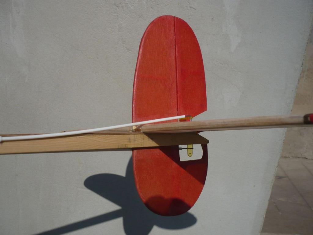

. . nedalo mi to a letem světem jsem proběhl zbejvající stránky . .
- proč takhle komplikovaný náhon na VOP ?? tuším strana 3 a špagátky . . ( omlouvám se )
to není kontrolní otázka, to je údiv . .
- řešení váhy táhel na ocasní plochy ??
Je to možné . . naše parta dědků se sprčila a nasadili jsme do nové saizony VOSY v rc variantě od ikony českých modelářů pana Čížka z roku 1948 a gumicuky . . Já osobně na neplovoucí výškové kormidlo mám táhlo jen z vnitřní části plast bowdenu a na konci mám sekunďákem
xxxxx vlepenou tu ocel strunu tuším 0,6mm a jen do jednoho pravého vinglu zahnutou . . žádné zetko . . a bez zajištění třeba kroužkem
z onoho vnitřního plastu . .Je to prostě přiměřeně napružený a gumicuk s tím smýká kvaltem značným . .
Milý Ye ..Kasi dovol - neřeš bubliny a malé veselosti jako aeroplány s mnohakilogramovou hmotností . .
Doufám, že jsem neurazil . .
TO červený je SOP a komplet vosák má 220g a rozp 1040mm v půdorysu . . .dle pana Čížka . .
Leon
PS - a ty páky na směrovce a vejškovce jsou ze starýho křívítka kterým jsem kreslil zázračný profily CRD na ádvojky.
A je to celuloid, který ještě hořel a dokázal čmoudit . . . vrstevníci jistě pamatují . . .
