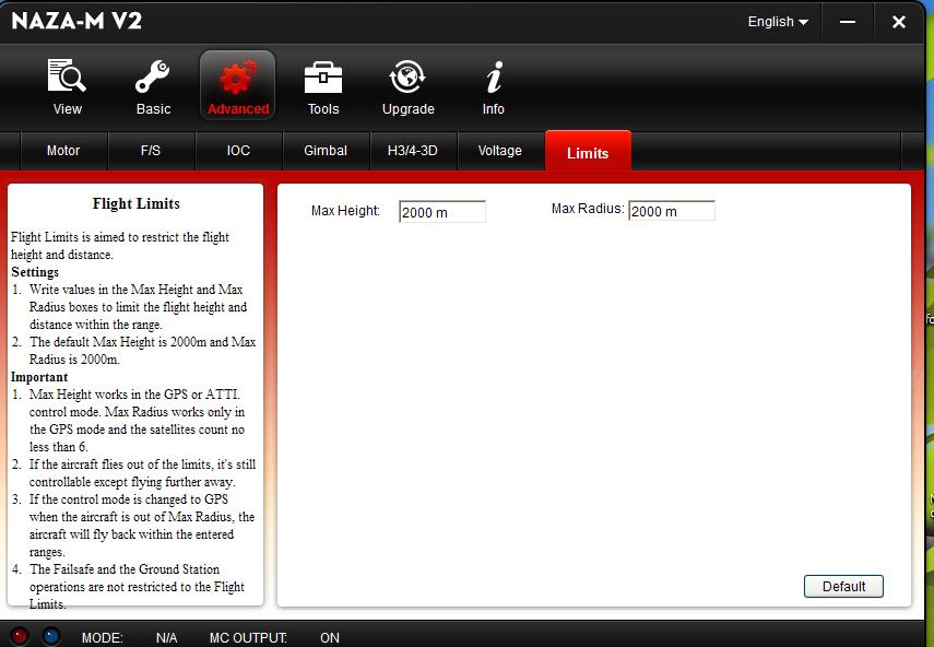

Dobrý deň. Vopred sa ospravedlňujem ak sa pýtam na otázky na ktoré už niekto odpovedal. Som tu nový a snažím sa všetko prečítať ale zatiaľ som nenašiel čo som hľadal. Ide o to: kúpil som si phantom 3 z ruky. Bol už niečo používaný a kedže je to môj prvý dron veľmi som nevedel čo mám skúšať. Teraz pri lietaní som našiel pár chýb a neviem či je to pokazené alebo či to len neviem nastaviť. Dron lieta výborne, krásne natáča video len má veľmi krátky dosah. Viac ako sto metrov som ešte horizontálne neletel a vertikálne max osemdesiat. Vždy ma to vráti domov.Prepne sa na návrat a koniec.Dá sa to vypnúť ale ďalej sa to nepohne. Vždy mi píše že nemám signál z ovládača. Je to na rovnej lúke,poli kde nič nezavadzia. Čítal som že vraj phantom 3 má nižší dosah ale toto sa mi zdá veľmi málo. ďalší problém je gps. Chytá max 10 satelitov a ani raz sa mi nepodarilo zapnúť follow me. Stále to píše že málo satelitov. No a posledná vec, jedna batéria mi píše že je pokazená. Dron s ňou vzlietne ale nechcem to riskovať. Batéria nieje až taký problém ako ten dosah a gps signál. Poradte mi prosím čo mám robiť. Ďakujem veľmi pekne za všetky odpovede.

milanponicky doporučil by som ti stiahnut zo stranok DJI softver na nastavenie a pozriet či tam nie je nastavenie horizontalne a vertikalne.
To to je pre naza od DJI a niečo podobne bude aj pre Phantom

To nebude jeho problém. Nastavením se vytvoří pouze virtuální zeď. Stroj zůstane pouze stát. Hodně problémů způsobuje létání bez přihlášení k účtu. A také internet. Stroj nemusí tušit v jaké je zemi a jaké platí zákony, tak volí ten nejsteiktnejší.
Každopádně by to ale mělo něco napsat na tabletu.
Může to být i lokalitou u radaru, voj. objektu, letiště, uvolněný konektor od antény....napiš víc.
Nahrej záznam na tabletu, pokud tam nejde nic vidět tak se podívej do logu letu. Jsou dva. Ten druhý je podrobný i se směrem větru atd.
