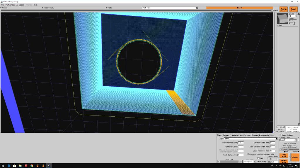

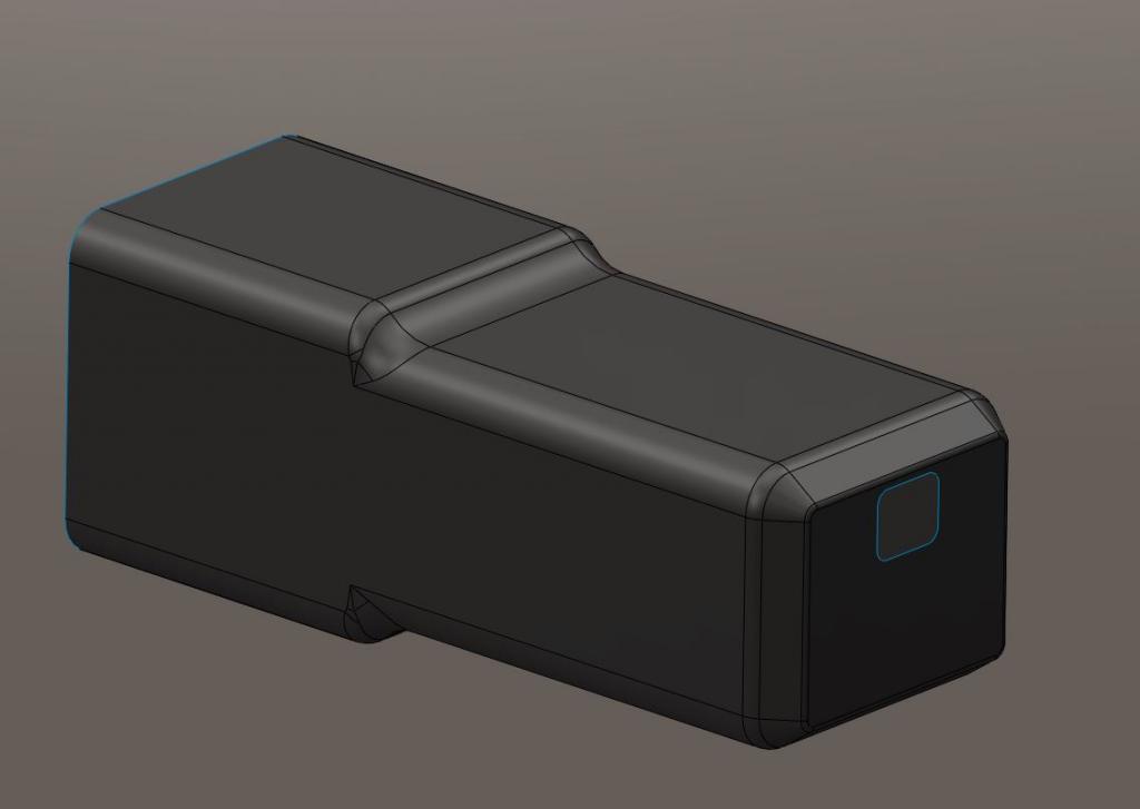

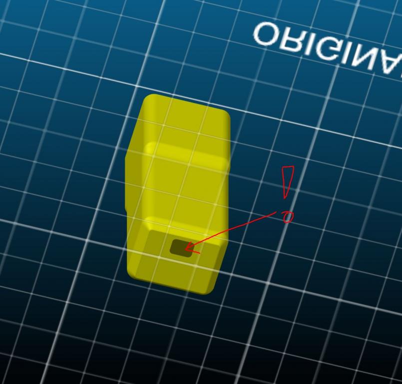

Ahoj. Mám tady jeden problém a potřeboval bych nakopnout správným směrem. Používám Prusa slic3r . Mám 3d model viz. příloha. Potřebuju tisknout tenkou stěnu stylem "váza". Což funguje - výsledek je perfektní. Na 3d modelu je ale na spodní straně otvor, který se mi prostě nevytiskne (udělá to plnou spodní stranu) - úplně ho to ignoruje. 3d model je s "nulovou" tloušťkou stěn.
Nenapadá někoho jak toho docílit? Děkuju za rady.

A jak to dopadne, pokud uděláš běžný výtisk, tedy nikoliv váza?
Pokud to dopadne dobře = otvor máš, tak bych v textovém editoru spojil dva Gkody. První vrstvu z obyčejného a pak přidat vázový Gkod.
Vlož sem to STL, udělám příklad.

11marty11 píše:
To nejde.
Musel bys vymodelovat prolis a ten pak vylomit.
Nebo tisknout bez dna a to udělat zvlášť s otvorem. Prostě slicr 3r to nedá. Netuším jak ostatní slicery.

Díky za odpovědi. Myslel jsem, že jenom něco dělám špatně ...
Každopádně dneska to zkoušel kamarád co má Simplify3d a tam pokud je model vytvořen jako plný + ten spodní otvor jen do hloubky třeba 1mm (na sílu spodních vrstev), tak to projde bez problémů i v režimu váza.
Ten slicr3r to sice pak taky udělá, ale neustále mi tu díru pak nahoře záplatuje (udělá na ní stejnej počet vrstev jako dole) a to vypnout neumim.

11marty11 píše:
To vypadá, že jsi nepochopil co to je 3D model ve formátu STL, to je v podstatě popis plochy, která ten model obklopuje a ta plocha má být jednolitá, tj. nejde do ní udělat díra. Simplify3D si poradí skoro s čímkoli, Slicer s tím může mít problém resp. pokusí se z jeho pohledu nekorektní model opravit tím, že tu díru zaplácne a těleso tím uzavře.

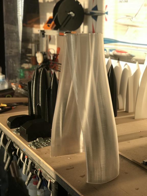

ale jde to i děravý... :-) s nulovou tloušťkou stěny. Tisknu tak trubky a sání k motorům.

Petře ale on vznesl dotaz na díru v uzavřeném dně.
Tisknout spiral vase můžeš tisknout bez dna (jako tiskneš ty), nebo s uzavřeným dnem (bottom) i v několika vyplněných vrstvách.
Ale slic3r otvor ve dně opraví a nic s tím neuděláš.

Ono je zajímavý, že při načítání toho STLka do slic3r to proběhne normálně bez chyb - ten otvor je tam. Až při slicování se to zalepí....
Každopádně v Simplify to funguje a už mám vytištěno ...

dudaj píše:
reagoval jsem ne termín stl. že nemusí být uzavřený. Ale tady je ten zmiňovaný příklad, i ten lze naslicovat :-)

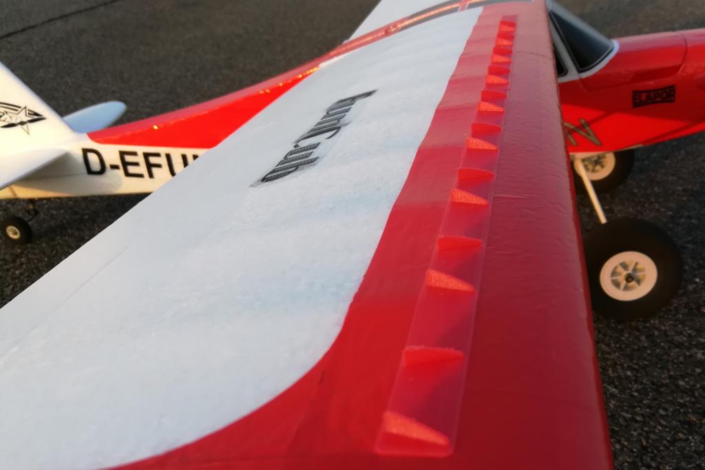

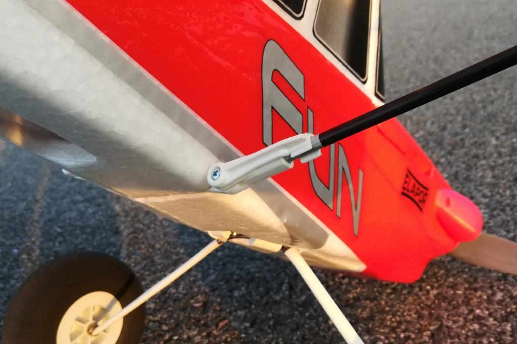

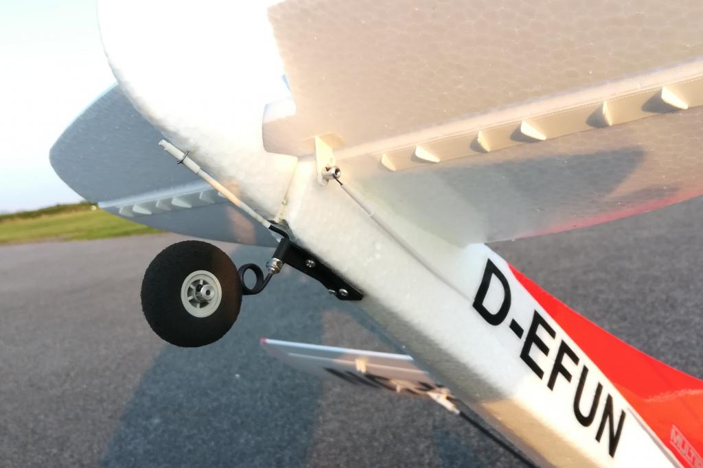

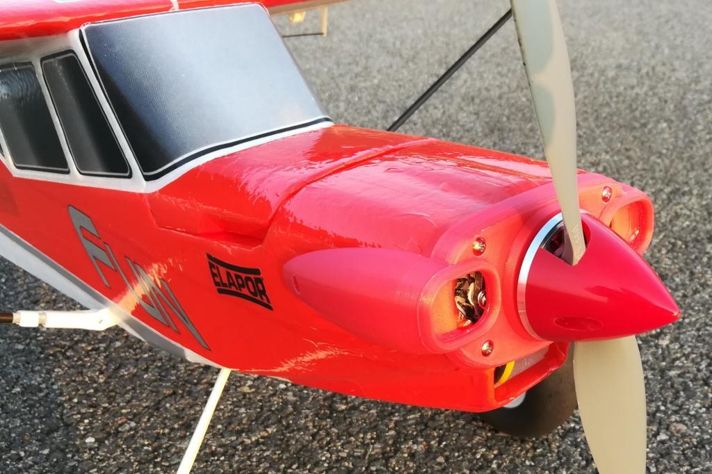

PříspěvekNapsal: čtv 08.08.2019 9:46
Registrován: 24.4.2008
Příspěvky: 35

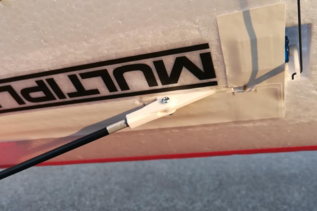

Zkusil jsem využít 3D tisknuté díly pro vylepšení Funcubu od Multiplexu. Některé jsou jen kosmetické, jako třeba kryt motoru ( i když ty chladící otvory jsou vlastně taky funkční ).
A některé funkční, jako vidličky a úchytky na vzpěry a vortex generátory na křídle a výškovce.
Na spodní částí vzpěry křídla jsem zkusil udělat takový rychlo-montážní čep, aby se to dalo snáz rozebírat.
Inspirace bylo podobné řešení u Funcubu XL, kde to je ale kovové.
