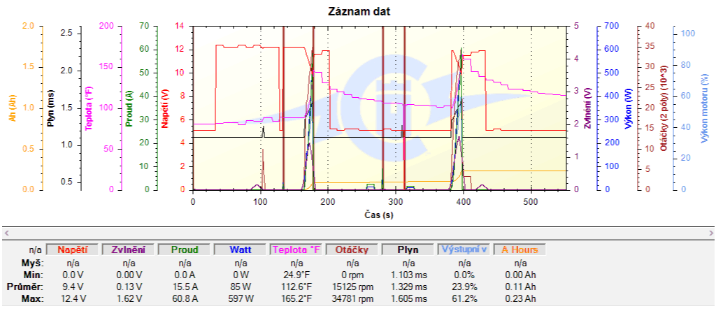

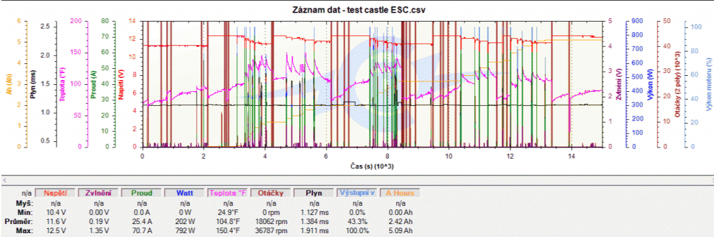

Při testování pohonu pro větroně 3,82m a váze 3kg, jsem použil TGY 3s 3300mAh. Vrtule 15x10. V pohodě.Pak jsem zaměnil aku za 4s 4500mAh. Po chvíli se z něj zakouřilo a a vypnul.
Druhý den jsem to znovu zkusil s menší vrtulí 12x6,5)(byla po ruce). Motor běžel nekolik vteřin a byl cítit (ne vidět)kouř. Motor byl horký a regulátor Castle Phoenix ICE Lite 75 taky.Neví někdo, jak motor proměřit, nebo o někom, kdo by to udělal?. Dík.

Pokud se už z motoru zakouřilo a byl horký, tak se mohlo kouřit z izolačního laku vinutí a motor je v komatu. Koukni se na vinutí, zda není černé.
