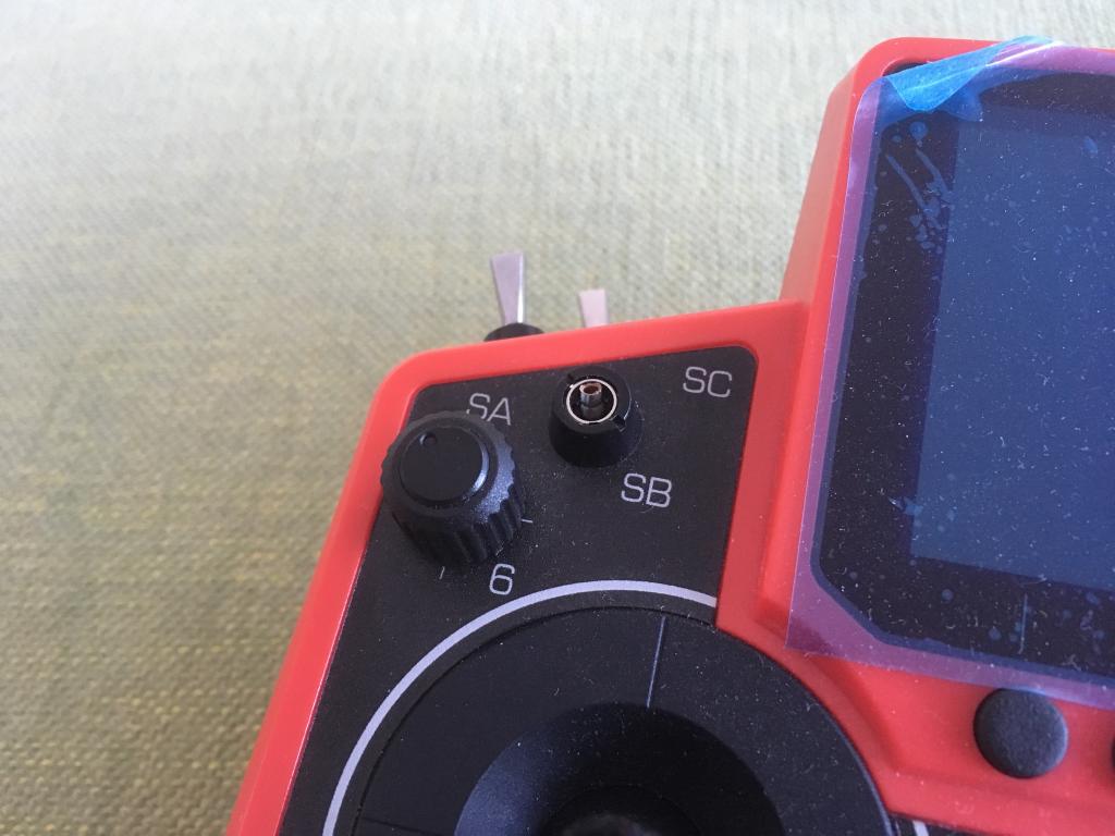

tak a mame tu druhou reklamaci DS-12 a test podpory Jeti. po nefunkcnim tripolohovem prepinaci sem prisel na radu ja a to s upadlym prepinacem.. zadny nasili, proste sem vcera vzal vecer do ruky vysilacku ze ji pripojim k simulatoru a vyzkousim a koukam jak pero z gauce, ze misto prepinace SB na me kouka jen pahyl v nem malinke pero.. proste se to ulomilo v krcku, asi vada materialu. Stane se. nastesti na tehle prepinac nemam nic namapovaneho. poslal sem do Jeti mail s reklamaci jestli by poslali novy at nemusim posilat vysilacku tam a zpet, tak uvidime.

hmm já si ten samý ulomil, když jsem si vysílač v dešti schoval a zazipoval pod bundu. U mě jednoznačně násilí, ony ty přepínače až tolik nevydrží. Vyměnil jsem ho za nějaký co byl doma.

Honzo, bohužel dost těchto malých přepínačů je fakt bullshit, který se rozpadá "na křivý pohled". Už jsem na to víckrát narazil při "bastlení", i některé vypadající na pohled dost seriózně byly ve skutečnosti z mizerného materiálu.
Jak se k tomu postaví Jeti netuším, ale obecně bych nevylučoval, že někomu přepínač opravdu upadne i bez "nepatřičného násilí" :(

no tak to je celkem nemile, videt ze nejsem prvni a nebudu asi ani posledni.. popravde si zadneho nasili nejsem vedom. na litani nosim vysilacku v pevnem kufru je zpredu i vzadu vypolstrovano a konkretne nad mistem kde je tento ovladac je nic, vzduch. pri litani ze by mi treba spadla nebo sem o neco majznul , to se mi taky nestalo. Zachazim s ni proste beznym zpusobem, jako sem delal roky predtim s mx24s, s optikem.. v tom samem kufru. a nikdy mi zadny prepinac neupadl. Kdybych si to ulomil sam nasilim nereknu nic, vynadam si do blbcu a koupim si novy, stoji to par korun.
ano je to na pohled tenke a navic uvnitr je to dute a je tam nejake male perko, takze materialu tam neni moc a svadi to k tomu myslet si, ze je to poddimenzovane. Ale bezne zachazeni to ma vydrzet, porad si myslim, ze to byla proste vada materialu na tom konkretnim kusu nebo mozna i serii..
na mail zatim nikdo neodpovedel, pockame co napisou.

tak Jeti odpovedelo ze mi novy prepinac posilaji postou. Ani doklad o koupi sem nemusel posilat .
Takze pokud prijde tak za me kladne a rychle vyrizena reklamace. pokud neprijde, tak nepodeziram Jeti z toho ze by lhali, spis Postu ze se drzi sveho sloganu "dnes podate-zitra ztratime" :-)
