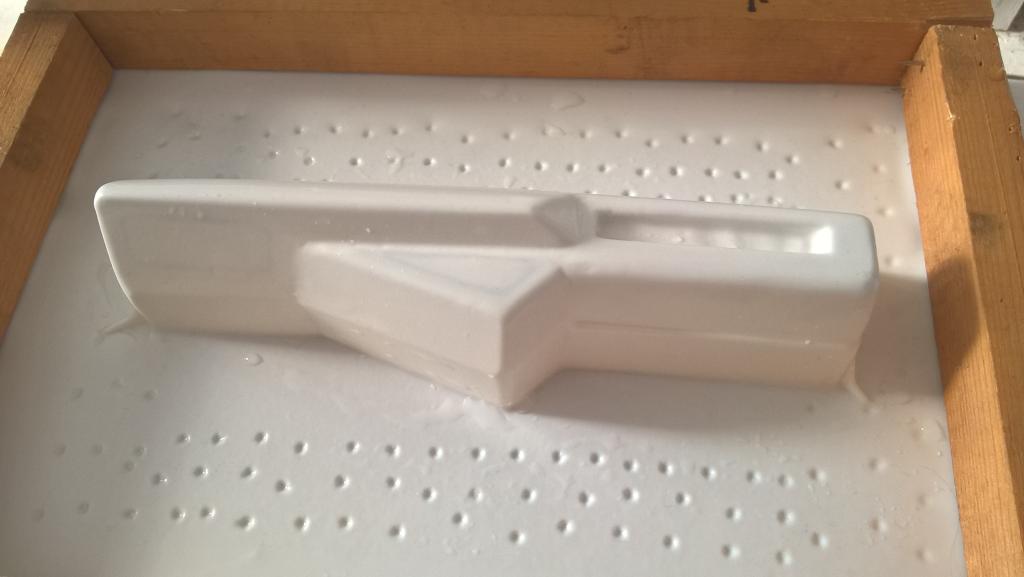

Když potřebuju něco vytvarovat teplem, udělám si kopyto ze sádry a pak pomocí trouby a vysavače vytvaruju.
Ano, teď se vesměs soustředím na RCTT a stavím auta více méně na něj.
Olej do tlumičů jsem nikdy nepoužíval, je problém že většinou stejně vyteče. Teď už tlumiče ani pružiny nepoužívám.

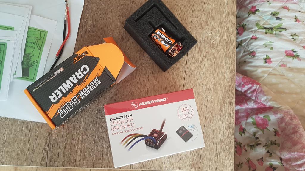

A jsou doma ;)
Ještě propajet a odpoledne snad bude testovací jízda :)
