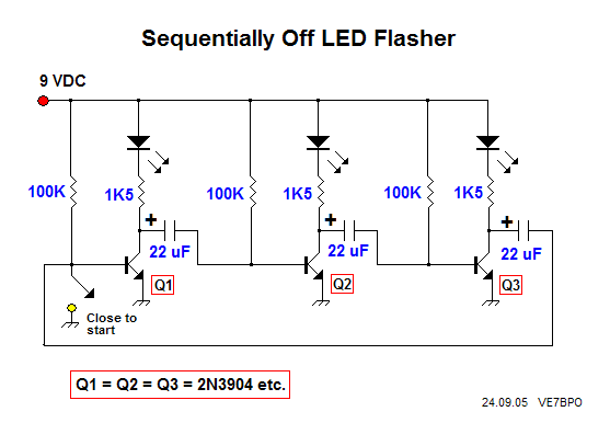

 Předmět příspěvku: Re: Doba bliknutí blikače
PříspěvekNapsal: stř 15.01.2020 1:36
Registrován: 7.5.2015
Příspěvky: 5076
Obrázky: 1
LED semafor s transistory Základem pro 2 LED (červená + zelená) je (astabilní) multivibrátor (klopný obvod)
Proud LED v kolektorech omezují kolektorové odpory, frekvenci určují kondenzátory a odpory vedoucí do báze
http://599.cz/view.php?cisloclanku=2008101601
Multivibrátor užívaný jako zdroj obdélníkového signálu, pak se doplní 2 diody a 2 odpory, potlačí zakulacení
Tečkovaně doplněné součástky a tečkované průběhy v grafech
[url]dlabos.wz.cz/en/Astabilni_klopny_obvod.html[/url]
Připojením třetího klopného obvodu do série a vazbou z 3. na 1. dostaneme TRANZISTOROVÝ SEMAFOR
Dle toho jak se má obvod při přechodu z 3. na 1. LED chovat, je nebo není v kolektoru Q3 další kondenzátor)
Běžně elyty mají značné svodové proudy (zejména při nepoužívání) než se po nějaké době opět naformují.
Dnes jsou už dostupné svitkové kondenzátory: polyesterový; 10uF; 160VAC; 250VDC
Druhý vliv, že tranzistory nemají vlastnosti bezztrátového ideálního spínače, u tohoto zapojení nejde zanedbat
_ Aby šlo zvětšovat odpory RC konstanty jdoucí do báze, bylo by dobré snížit kolektorové proudy. Tedy
větší kolektorové odpory, a LED pak napájet přes oddělovací tranzistory s komplementární vodivostí
PříspěvekNapsal: stř 15.01.2020 22:45
Příspěvky: 5076
Obrázky: 1
@varok Schválně jsem si video (jvelektronika) zastavil v čase 0:41 a tam svítí jedna LED (zcela vlevo)
na zastaveném videu, posouvání po ose 1.LED :41, 2.LED :42, 3.LED :43
https://youtu.be/ruESMSTLXzk?t=41
_ Jak psal elet rychlost blikání je úměrná RC konstantě Ri = 3k3, Ci = 220 mikroF pro i rovno 1, 2, 3
Určitě lze nahradit 33k a k nim 22 mikroF
v závislosti na zesilovacím činiteli Q jsou změny hodnot Ri (pro danou hodnotu Ci) možné jen v omezeném
rozsahu Při jeho překročení se překlápění Klop.Obvodů zastaví.
_ Na schematech co jsem uváděl je Ci 22mikroF ale Ri jsou 39k a u LED Flasher 100k
Na www jsou kalkulačky převod RiCi na časy multivibrátoru svítí LED v kolekoru Q1, nejsou tam meze funkčnosti
Tahle zapojení neumí
Skutečný semafor by měl podle mě svítit červená, po chvíli se k ní rozsvítit žlutá, za okamžik obě zhasnou
a rozsvítí se zelená. Po chvíli zhasne zelená, rozsvítí se na okamžik samostatně žlutá.
Ta zhasne a rozsvítí se červená. Je to tak?
Je a není. Ta avíza blízkosti změny ZELENÁ-ČERVENÁ a té opačné ČERVENÁ-ZELENÁ mohou být různá
V ČR ale je sekvence Č - ČŽ - Z - Ž - Č - ...
Popsána v: Zákon o silničním provozu č. 361/2000 Sb., Řízení provozu světelnými signály, § 70
NA TOHLE BY UŽ BY BYL nejlepší nějaký uP třeba Arduino
PříspěvekNapsal: čtv 16.01.2020 11:06
Příspěvky: 5076
Obrázky: 1
@varok
_ Omluva. Až teď jsem schema jvelektronika prohlédl pozorně, tak abych viděl, že LED Di
(na rozdíl od ostatních co jsem uvedl já) zde svítí při ZAVŘENÉM tranzistoru Qi proto vždy svítí jen jedna LED
(LED Di nejsou v kolektorech Qi, ale mezi kolektory a mínus vodičem napájení)
V takovém případě pro stanovení Ri x Ci platí jiná pravidla než pro LED v kolektorech.
_ Proud svítící LED (podle napětí na LED dané jejím typem) (9V mínus (1.5V až 3.0V))/0.4 = cca 19 až 15 mA
Co tě vedlo k náhradě BC547 za tebou použité KF509 pokud jsi dal odpory 390R (tedy cca 360R)?
==edit02
Na těch klasických SEMAFOR s KO jsou tedy vždy dva Qi otevřeny(svítí) a jeden zavřen(nesvítí)
když do kolektorů nedáš LED a necháš tam jen odpory, tak přes odpory (cca 10k) můžeš vyvést napětí na báze
do další trojice NPN tranzistorů Ty vytvoří NEGACI tím pádem přes odpory zapojené LED v jejich kolektorech
budou vždy 2 nesvítit a 1 svítit. Ke klopným obvodům jsou přidány oddělovací zesilovače s fu negace (NOT).
Větší kolektorové odpory v KO ti umožní použití větších časovacích odporů v bázích Ri
Tím pádem ti semafor bude blikat pomaleji Na tranzistorech - zesilovač moc nezáleží použij tedy ty KF509
_ Sice to není Arduino, ale máš co jsi chtěl SEMAFOR jen s (šesti) tranzistory.
A takhle je to prosté s (MÁ-LÁSKA)Arduino
https://navody.arduino-shop.cz/arduino-projekty/arduino-led-semafor.html
