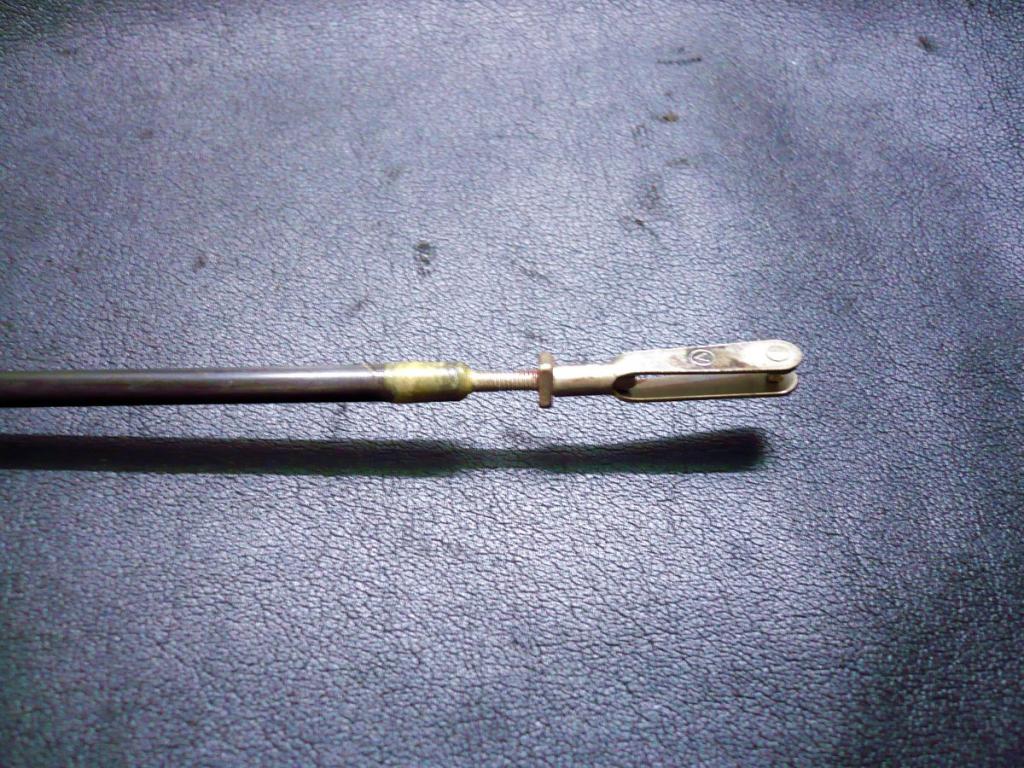

Na obr to ber jako námět - mám to pár let na Cloud Snooperu 1938 1m70 . . jo a elektro. Je to jen struna z bowdenu 0,8 . .
Žádný síly v táhlech . .
[ 65.16 KiB | Zobrazeno 3476 krát ]
Bejt to něco třesoucího se tak dám větší průměr struny - ty to máš asi 1,5mm a vzal bych to na tvrdo stříbrem....
Je to hezčí než to omotávat měděným drátkem .. i když při jisté pečlivosti i to je hezké...
Ale bytelná koncovka-vidlička je bytelná koncovka

Jinak to dělám např takhle :
[ 170.38 KiB | Zobrazeno 3390 krát ]
Závitová tyč, vlákno tkaniny, zde nit asi kevlaru, ale vyhoví i sklo, jde o to, aby se trubička neštípla, má jen jednosměrně orientovaná vlákna a trocha epoxidu . .nebo epoxydu . .

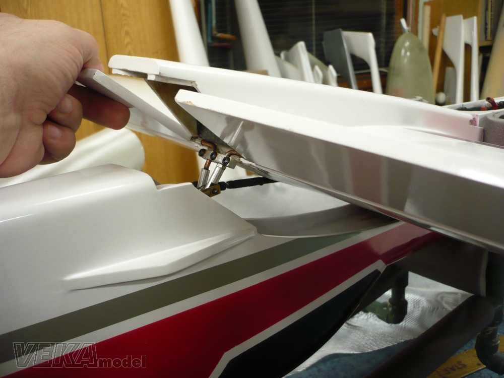

Kdyz se kouknu na prvni fotku ve vlaknu, vidim system ktery byl konstrukterem navrzen tak, aby nebylo potreba zadne dodatecne jisteni tahel. Predpokladem spolehlive funkce je lehke predpeti tahel smerem k packam, nebo vymezeni vule , napr stenou trupu, aby nedoslo k vysunuti tahla z packy.
Pratele , az prijde cas, kdy bez bryli si neprdnete a omezena motorika v pazourech vam nedovoli udrzet obycejne psaci pero, pak ocenite ty nejprimitivnejsi samojistne systemy,bez doplnkovych serepeticek.
V jednoduchosti je spolehlivost a snadna obsluha. Proto to u rozebiracich modelu podobnym zpusobem resim jiz leta, vsude kde to jenom trochu jde. :)

U souteznich akrobatickych F2b modelu jsem dost dlouho rozebitatelny spoj tahla mezi klapkami a vyskovkou proti vypadnuti z paky jistil pouze odstredivou silou a vhodnym tvarem sterbiny v prepazce.Nikdy nevypadlo, bo nemelo kam. :wink:
Pridam jeste par fotek historickeho zpusobu jisteni , pomoci privazaneho kusu pruzinoveho dratu k tahlu. Funkcni ,spolehliva v domacich podminkach snadno realizovatelna a neztratitelna pojistka.
