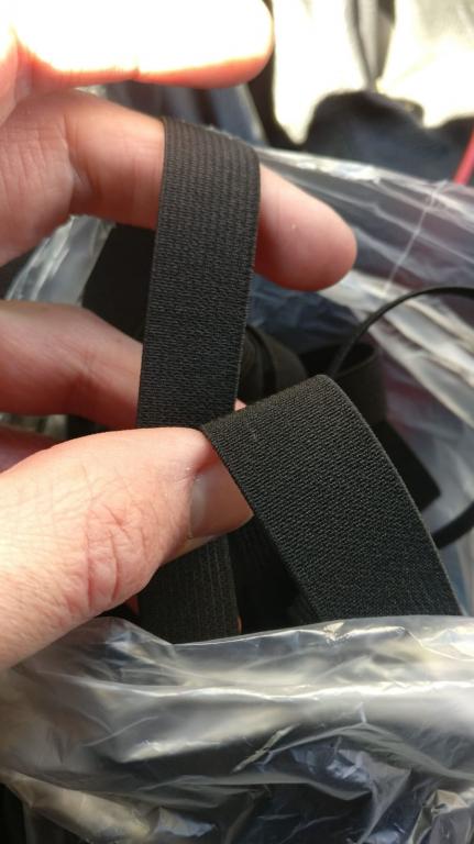

petrno píše: Ahoj, konečně jsem opravil svoji 3D tiskárnu. A našel jsem jednu cívku PETG-u. Pokud z toho vytisknu díly na štíty - mohl bych ti je poslat ? Jsem na dobrovolný karanténě na chalupě, nevím kam bych ty díly poslal a taky zde nemám žádné folie - tak aspoň tištěné díly. Je o to stále zájem ?? dík Petr Ahoj, to asi není problém. Dnes jme k hotovým výtiskům sehnali 50ks štítů a dokonce se nám povedlo nakoupit i gumy na štíty, běžně v prodejnách (pokusím se hodit dolu do fota - bohužel ty děrované nejsou). Já si ale myslím, že největší radost, uděláš svým "nejlbližším", myslím záchranářům, zubařům, určitě po nich sáhnou v domech se sociální péčí (tzv domovy důchodců) apod. v místě svého okolí.Koukni zde do odkazu - najdeš tam určitě "svého člověka", který by Ti pomohl nějak koordinovat. Jsou poměrně svolní - když řeknu svou zkušenost, kdy kolega dnes obvolával, nechají Tě to poslat a sami vše zkompletují a postarají se logsticky, my nic takového nechtěli. Chtěli jsme jen info, kde mají nikde v našem místě nedostatek - ano mají a skoro všude. Nicméně my posílat "anonymně" nechcem. Takže jsme řekli, že udáme sami a chcem jen materiál na samostatné štíty (páč opravdu vlastní zdroje nyní nemáme)v kusech přesně v danou chvííli 3D tisku, tak, abychom zkompletovali (polykarbonát). Vše je o domluvě a opravdu stačí zvednout tel a zavolat, byť jen svému zubaři. Určitě se nebráním nějak Ti pomoci to "někam" dodat, ale myslím, že každá snaha by se měla odrrazit a být vidět nejlépe tam, kde člověk sám má nějaké vazby. Mrkni do odkazu, uveď zde co a jak by si chtěl ve Tvém okolí a on nikdo poradí a zcela jistě udáš. Pakliže, ne - určitě my ostatní rádi pomůžem, vč. mne. A ano, stále je zájem, díky moc V odkazu gumy - v pohodě by měly být šíře 15, až 25 mm. Spotřeba asi 30cm na jeden kus. Cena kolem 10ti kč / metr. (mluvím normálně o maloobchodním prodeji). Použít se dá leccos (prý i guma na zavařování), ale uvědomte si, že to někteří to pak mají na hlavě celý den a nějaký komfort tam být musí. Nakoupeno v běžných "švadlenkách" pár metrů dokonce v papírnictví. No a pro ty co neznají - takto má vypadat výsledek - viz obrázek (zdroj Průšovi stránky). A ještě ZDE - v odkazu stažení archivu s originálním rozměrem štítu (např. na šablony) a .dxf soubor štítu. (rozměry sedí). Díry na štít by měly rozměrově sedět, tak, že by měly jít děrovat na klasické kancelářské děrovačce.iF

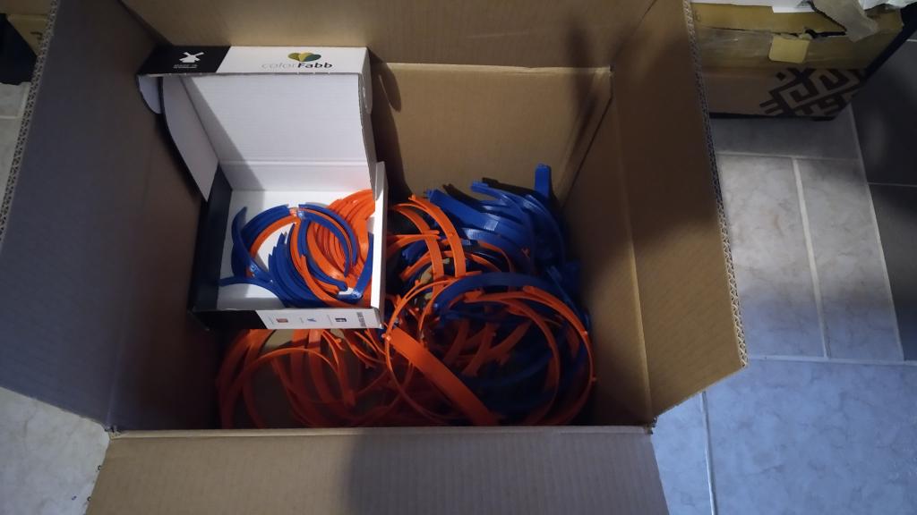

Celeron píše: Pardubickej a hradeckej kraj nikdo... Ahoj, aha - no tak to nevim Sám čerpám nejvíc infa z webů...) Tak fakt zkusit někoho po tel. poblíž sebe. Dnes jsme nějak řešili předání štítů (komplet) na záchrannou službu v našem působišti - nabídli jsme ihned k dodání 50 ks komplet a prý mají požadavek na 100 ks... Máme celkem ne 50, ale 100 ks "oděrovaných plexi" (dostali jsme od koordinačního centra) s tím, že nějak spojíme co máme v 3D tisku + komplety a tu stovku jim společně dodáme. Průša má prý požadavek na cca 140.000 ks štítů!!! Čili kam udat, určitě je. Jen se nebát zeptat iF
