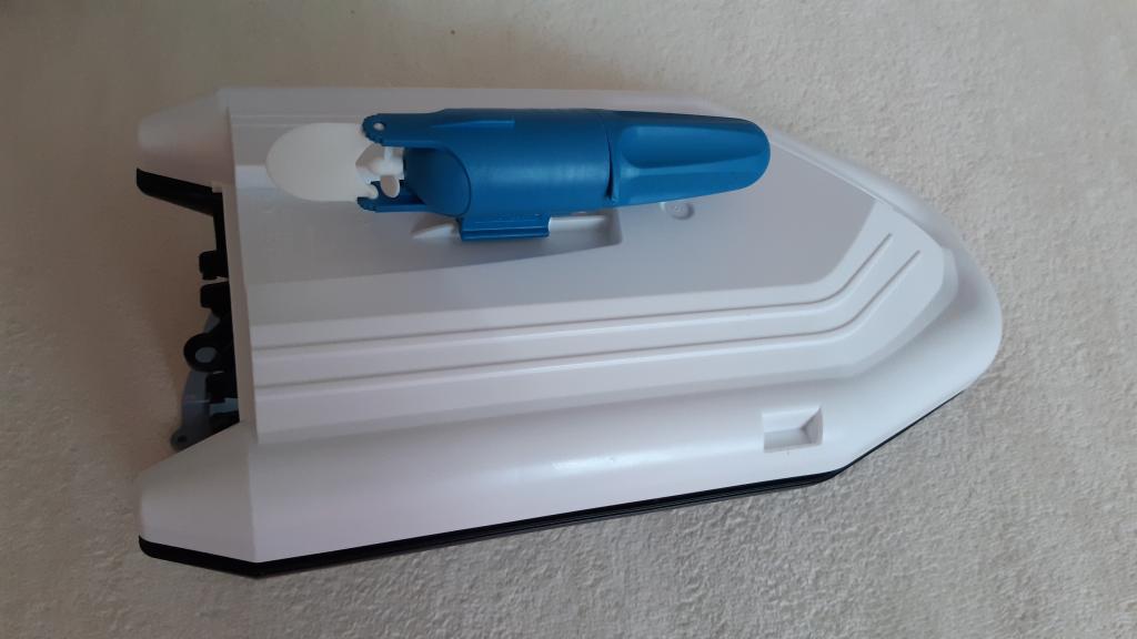

 Předmět příspěvku: Re: Úprava Bruder člunu na RC
PříspěvekNapsal: čtv 23.06.2022 12:22
Registrován: 5.8.2016
Příspěvky: 228
Bydliště: Písek, jihočeský kraj
Přídavný motor od Playmobilu jde nasadit tak snadno že to vypadá že s ním počítali od samého začátku vývoje člunu.
Teď stačí nějaká drobná úpravička na rc.
