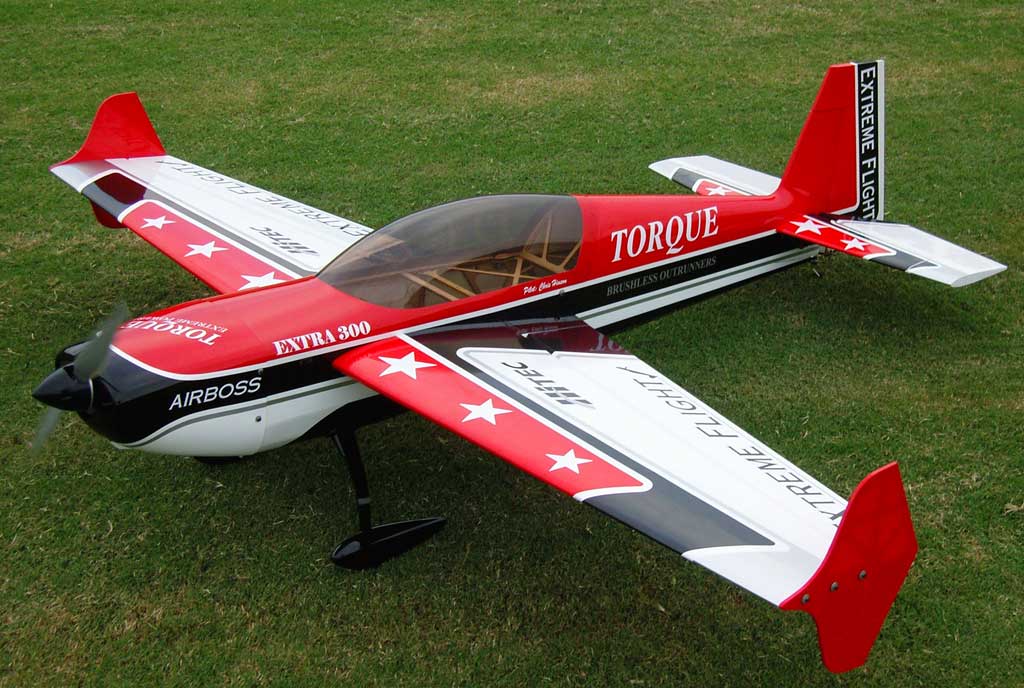

Dobrý den, mám na místní profíky prosbu.
V úterý mi přijde tento "krasavec" rozpětí 2m.
Celkem mám jasno co osadím, ale nad čím váhám je regulátor.
Motor AXi 5325/16
Serva 4x Hitec 7940TH
Náhon VOP a SOP lanka
Palubní zdroje 2S A123 2300mAh napříno do Duplex R8 ECP - s MPX konektorem
Pohon baterie 6S 4100mAh 40C
Vrtule APC E 22/10
A byl zamýšlen regulátor CC ICe 100A ale četl jsem, že poslední dobou se velmi často reklamují :cry:
Měl jsem ho v SUčku 29 1,5 metru a prodal jsem ho a novému majiteli po měsící na zemi vyhořel. Už má dávno nový a dostal od pana Hořejšího novou verzi(má uchytky pro šroubky na přidělání k přepážce) a prý vše OK.
Teď otázka do čeho jít?
Celková letová hmotnost bude kolem 5000g. Je to podobná konfigurace jako léta Pauzuolis, ale nevím co má za regl. Psal jsem mu a zatím neopověděl, tak uvidím. Spina 99 jsem nikdy neměl a nevím zda bych byl spokojený. Spousta lidí právě přecházela ze Spina na CC.
Budu velice rád za postřehy a rady PV.
