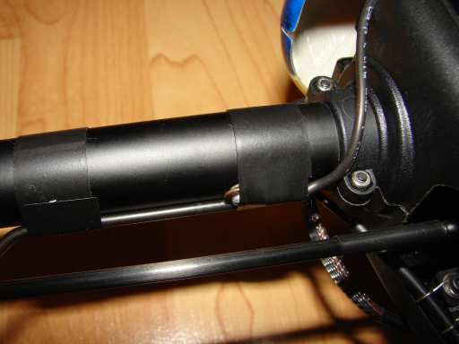

Ahoj,ja to mam na 600 delane na malinkate ocko do nej samorezny sroubek,na zboku najdes 2 tecky ci prohlubne,tak tam das samorezny sroubek,je jasny ze musi bejt spravne dlouhej aby se zapichnul do trubky a zajistil vodivost.Premer ohmetrem zda takto vytvoreny spoj vede! :wink:

Já jsem to udělal tak, jak je na mé fotce. Nevím, jestli je to elegantní, ale bylo to jednoduché.
