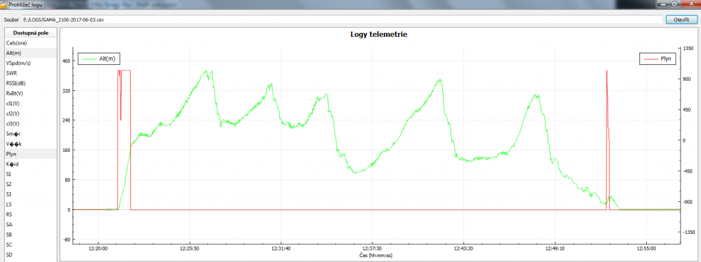

mám ju tiež,origo motor,vrtuľa,trojčlánok 2200mAh.kupovaná vo verzii KIT,regulátor FOXY 45A,17g serva s kovovými prevodmi na smerovke a výškovke(setové som tam nechcel),krídlo štyri setové serva.
na fóre sa riešila voľná časť bowdenu medzi výškovkou a koncom trupu z dôvodu možného priehybu .osobne tam mám preglejkovu výztuhu a k nej upevnenú vonkajšiu časť bowdenu.
pripojím aj log z termického letu,keď som musel nasilu tlačiť GAMU dole.
