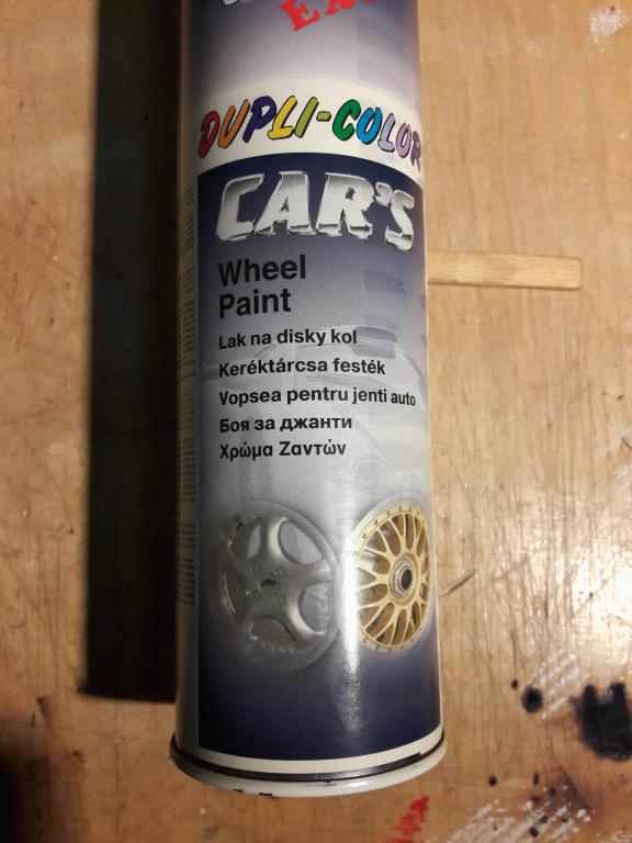

Nepíšeš co s tím chceš nastříkat. Já mám vyzkoušený stříbrný lak na disky DUPLI-COLOR CAR'S a bezbarvý Super-Spray Very-Well.
