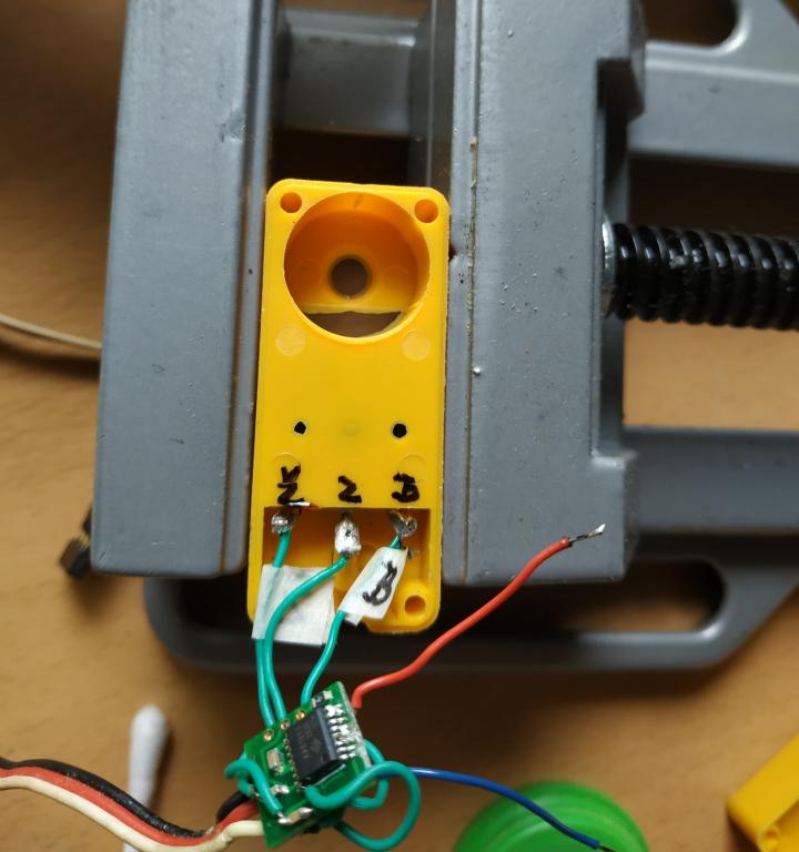

Máš čím změřit odpor původního potenciometru? Teď jsem změřil odpor potenciometru, co dodává Hnízdil s náhradním servozesilovačem a má 5 kiloohmů. Ten servozesilovač mám odzkoušený v standard analogových servech Hitec a Futaba a chodí perfektně. Takže buď je odpor potenciometru u většiny stejný, nebo velikost odporu není zásadní. Nevím ale jak u digitálů, ty jsem nikdy neopravoval.
Kdyby ti servo po výměně jezdilo na doraz, tak prohoď krajní přívody potenciometru. Kdyby ti servo makalo ale jezdilo opačně, musíš prohodit vývody motoru i krajní vývody potenciometru. Bacha, označ si drát co šel na střed potenciometru. Pokud ho prohodíš s krajním, mohl by se vyhulit servozesilovač.
