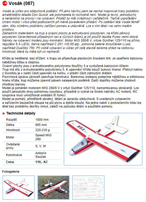

b.o.b.o píše:
AHOJ. A nebude hezčí nějaký ušatý hornoploch?
Taky bych se přiklonil k ušatýmu éru.
Před 2 roky jsem pro švagra postavil Vosáka. Ušatý křídlo a profil E-205. Motor je v tom stříďáček s vrtulí 7/4 APC a na dvoučlánek 1300mAh to lítalo okolo 40 minut. Uřídil to každej kdo to dostal do ruky a švagr, absolutní začátečník s tím druhý den už lítal bez dozoru.
