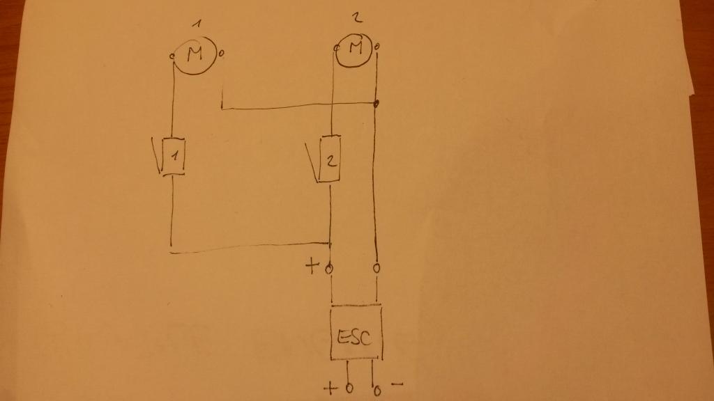

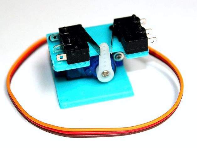

Řídím tímto způsobem pásák . Pás ( lodní šroub) který se nemá točit se jednoduše přeruší. Příšlo mi to jednoduché a pro 6ti letého syna dostačující :D

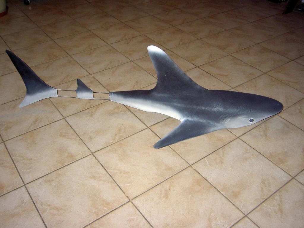

stavím tak ,,pracovní lodě,,- zakrmovačky
[ 121.4 KiB | Zobrazeno 3343 krát ]
ale byl tím ovládán i žralok který vyšel před pár dny jako článek v RCM č.1/2018

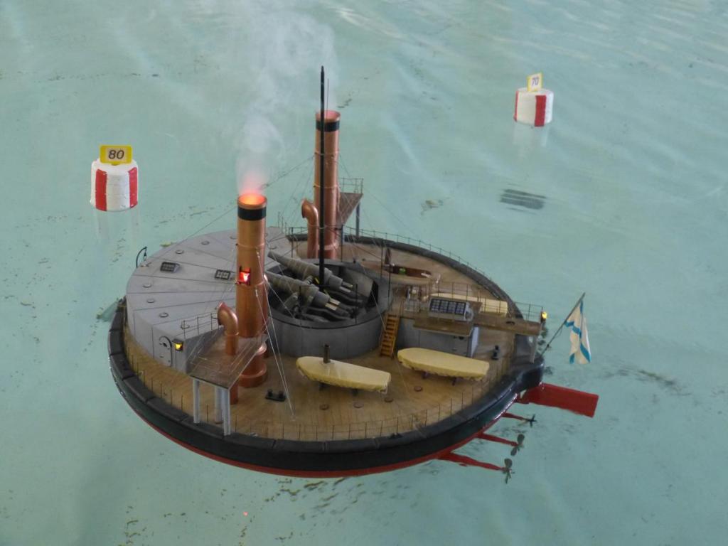

a ovládal jsem tak i toto
