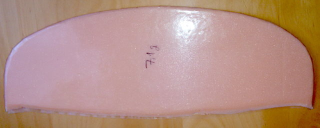

Zkusil jsem cvičně vyříznout výškovku podle obrázku z vlákna o Fusion glideru:
a potáhnout laminovací fólií. Vypadá to dost pevně i bez karbonové výztuhy. Teda dost pevně na to, aby se to nezlomilo proudem vzduchu. Dost pevně na přistání o zem možná ne :-). 3mm XPS, rozpětí 28 cm, střední hloubka cca 9.5 cm, 7.1 g. Chtěl bych postavit kluzák cca 1200 mm rozpětí s mad stab a zatím mi to vychází okolo 200 g. Uvidíme.
