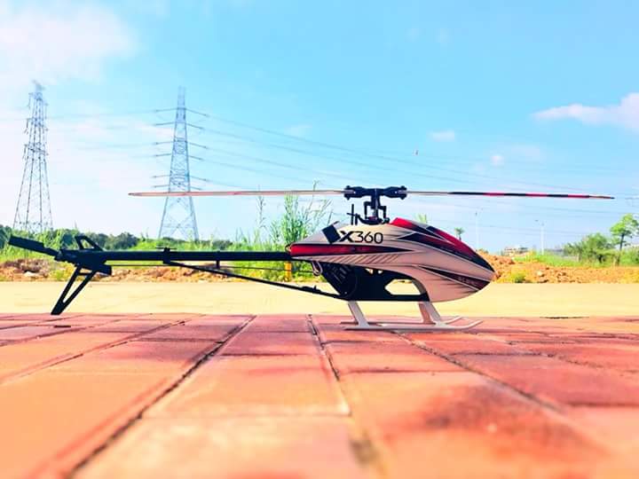

Pockej si na toto... Brzo bude venku a cena bude asi smesna. Devil x360 vyreseno.. nebo kdyz nekdo chce obslehnuto suprove a hlavne.. ma to remen.

No, to vypada velmi slusne. Pokud budou dostupne n.dily tak proc ne. Pockam az to vystrelej.

sanchez píše: Pockej si na toto... Brzo bude venku a cena bude asi smesna. Devil x360 vyreseno.. nebo kdyz nekdo chce obslehnuto suprove a hlavne.. ma to remen. Vyborna sprava! Vypada to na masinku, ktora je dobra volba bez debaty. ..Uvidime!

S originál X3 s řemen jsem byl nadmíru spokojen, odolná a velmi dobře létající helina, na toto jsem zvědav, jestli udrží kvalitu jak originál bude to hodně zajímavé.

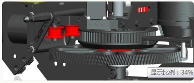

Takze to bude vlastne klon Gaui X3 ! ... To som nasiel: http://www.rc-power.net/forum/forum.php ... d&tid=7821Příloha:
Pohon X360.jpg [ 31.33 KiB | Zobrazeno 17108 krát ]
Iba ta jedna detaila; hlavny hriadel so 6 mm-ovym priemerom, ..spravne.
