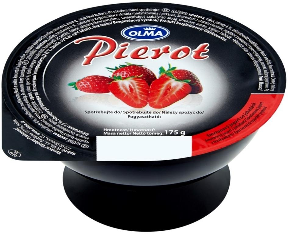

Již delší dobu se musí u nás v lednici vyskytovat tento výrobek,pěkně stabilní , široké hrdlo , snese celkem slušnou teplotu.Ale akademici jistě něco najdou

na pártypanáky pozor některé mají uvnitř u dna žebírka kuli stohování a za žebírky pryskyřici jen těžko domícháš s katalyzátorem...osobní blbá zkušenost!!!! :roll:
A jinak kelímky od jogurtů či lépe od pribináčků ty mají rovné dno a jsou z PP takže snesou hodně, vážím na setinogramové váze z číny stejně jako drogoví dealeři :lol:
