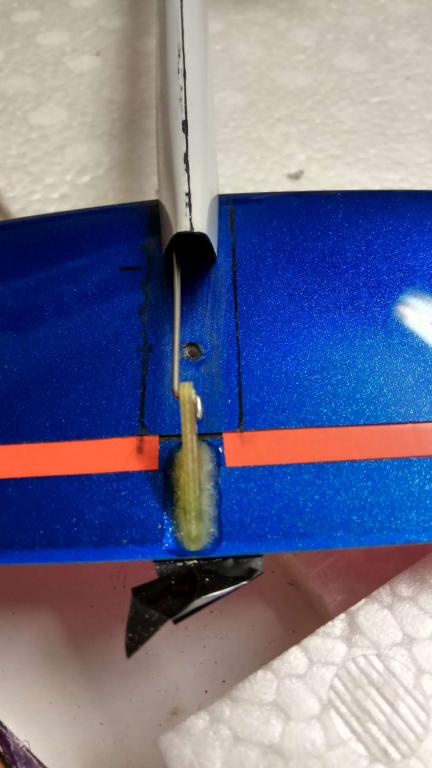

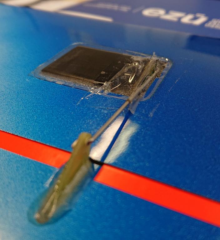

Vítej ve speed klubu. O víkendu jsem se díval a nějaký motor NEU 1115 bych doma našel. Původně jsme to létali na 5S s Graupner 4,7x4,7. V Rumunsku jsem s tím byl 4. na MS. blog.php?u=8&b=95 , ale ten bude do ESCAPE moc těžký. Na oběžku doporučuji zapomenout. Prostě už se pro vyšší otáčky nehodí. Pár experimentů bylo, ale prostě to nefunguje. Jeti Spin 66 je naprosto v pohodě, používám k velké spokojenost. Výhoda je, že je velmi úzký a to se v těchto letadlech počítá. Aktuálně se používají do pyloňáků X08 na křidélka https://www.horejsi.cz/Pages/DetailProd ... cislo=3157 a na VOP Atlas DS11-SCB https://www.horejsi.cz/Pages/DetailProd ... cislo=1179Já mám v Avioniku Hyperion Atlas DS09-SCD https://www.horejsi.cz/Pages/DetailProd ... cislo=1075 obroušené a stejně koukají. Příloha:
DSC_0116.JPG [ 61.05 KiB | Zobrazeno 7607 krát ]
Promysli si chlazení. Tohle funguje velmi dobře: Příloha:
F5D Avionic 118.jpg [ 42.3 KiB | Zobrazeno 7607 krát ]
Tohle funguje dostatečně: Příloha:
DSC_0122.JPG [ 44.02 KiB | Zobrazeno 7607 krát ]
Ale je to sakra míň práce. A ještě to jde za deště přelepit. Při létání je potřeba opravdu dávat pozor a nepouštět se moc nízko v plné rychlosti. Uhlíkové křídlo v praxi. Příloha:

K tomu chlazení:
Jak řešíš odvod teplého vzduchu ven? Dírou někde za křídlem (kde?) Nebo jen stačí ten náporový vzduch a odvod neřešíš?

jio
Napsal: pon 22.10.2018 18:45 |
Registrován: 18.8.2005 Příspěvky: 4941 Bydliště: Šternberk, ČR Obrázky: 0
To je šikovné, nezeslabuje to konstrukci.
